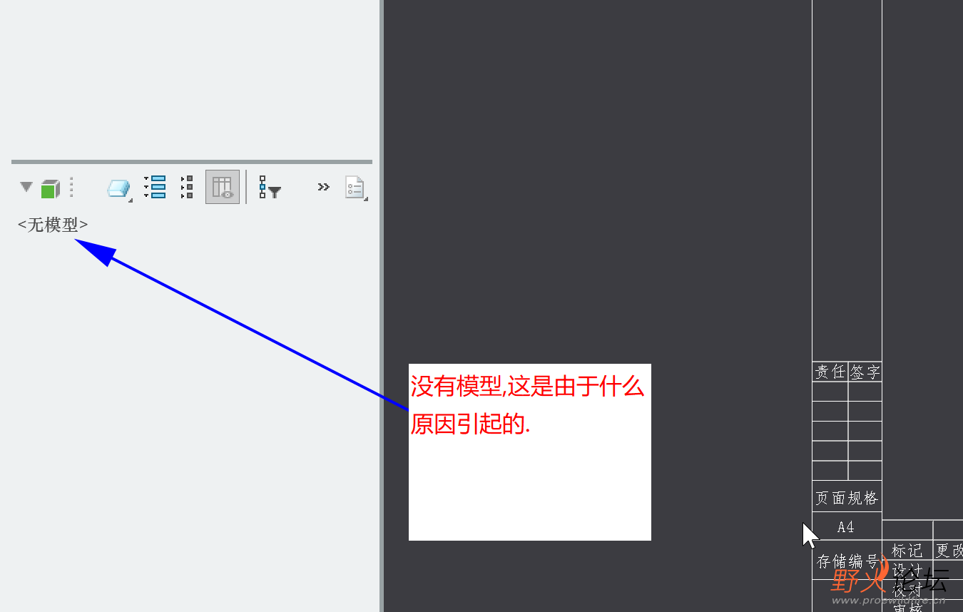

这是由于什么原因引起的,并不是所有啊,是有时候会这种情况 ,重新关下软件再启动有时能解决这个问题,
也有时解决不了.
当然,用那个加模型是可以,但我主要是想知道是什么原因,引起的,以后不要让它这样了出现这种情况

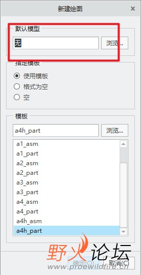

你要先打开要创建工程图的模型再新建,或者新建过程中选择模型
