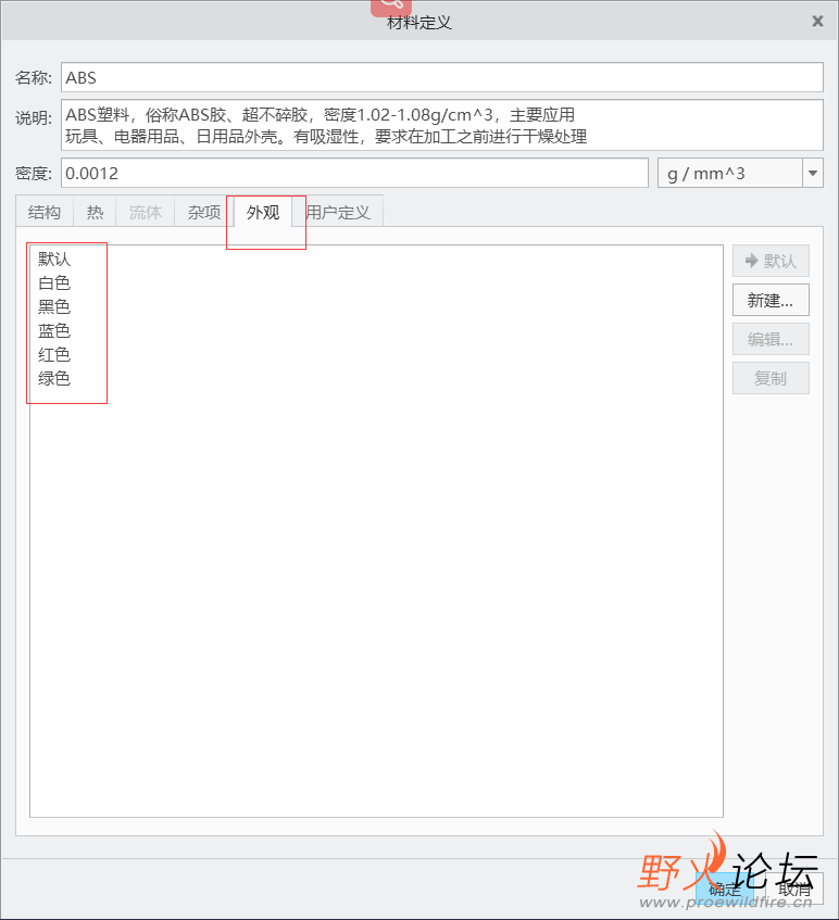

用关系式控制模型外观颜色
该贴只做简单案例效果!抛砖迎玉,,希望大佬做出完整的表面处理对应外观文件后大家共同分享
过程很简单

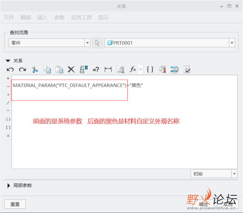

1.创建外观   2.写入关系式  3.可以后续写入  加入备注等于啥啥啥时,该参数值等于某某某 .....等等
需要注意:1.参数是系统参数,不需要你去创建
                2.外观是在材料里有个外观选项在里面创建相应的外观,然后在关系式里值等于外观名称例如;“黑色”
首先要材料里面创建相应外观
首先要材料里面创建相应外观
添加相对于的关系式
添加相对于的关系式
最终效果
最终效果
