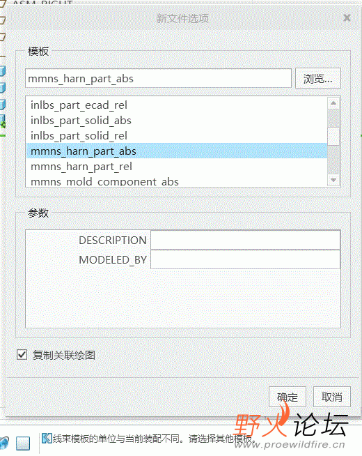

creo布线,建立线束时,提示线束模板的单位与当前装配不同,无法建立线束,求大神帮忙看下!

就用你画图的模板就行,这个是单位不统一导致的

我也遇到了这个问题,一直创建不了,我用的画图模板是mmks,关键是线束模板没有这个,都是牛顿n的模板。

单位不同,pro_unit_length 设置mm就行,然后新建的时候选自己的模板

楼主解决了吗,我也是都用的自己模板但是还是不能解决这个问题

你好,我在配置文件里面设置了pro_unit_length为mm,还是不行,装配体和零件我用的是自己的模版单位为:毫米克秒度。不知道怎么回事,零件和装配体的单位都设置为一样了的了,还是不行
