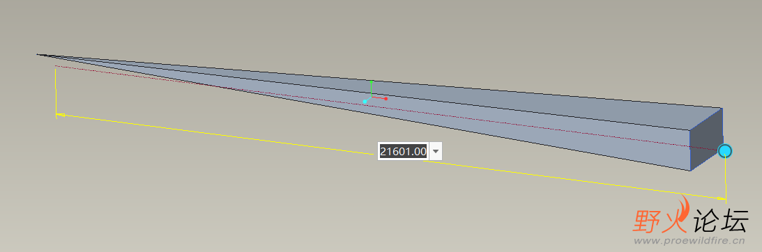

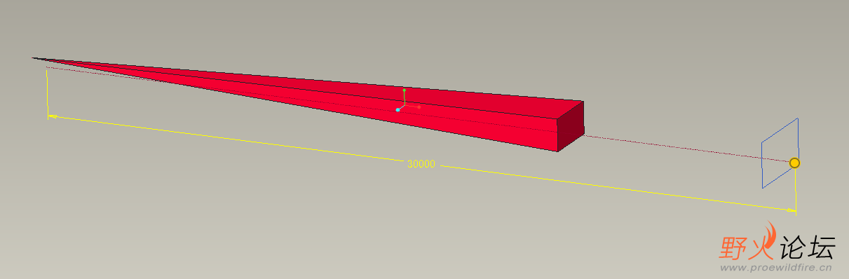

用两个矩形进行混合建模,第一个矩形尺寸7.74x4.35,第二个矩形尺寸由角度和两截面的距离决定(通过关系式),当两截面距离≤21601时,可以正常混合,但大于21601后就不能混合了,用扫描混合方式建模也出现同样的问题。
谁能分析下什么原因?(希望至少100000以内可正常混合)

发表于 2022-9-11 11:24 | 显示全部楼层
精度调一下吧
231
294
发表于 2022-9-11 18:54 | 显示全部楼层
是精度问题,提高精度
228
273
 楼主| 发表于 2022-9-11 20:09 | 显示全部楼层
是精度问题,感谢2楼、3楼
