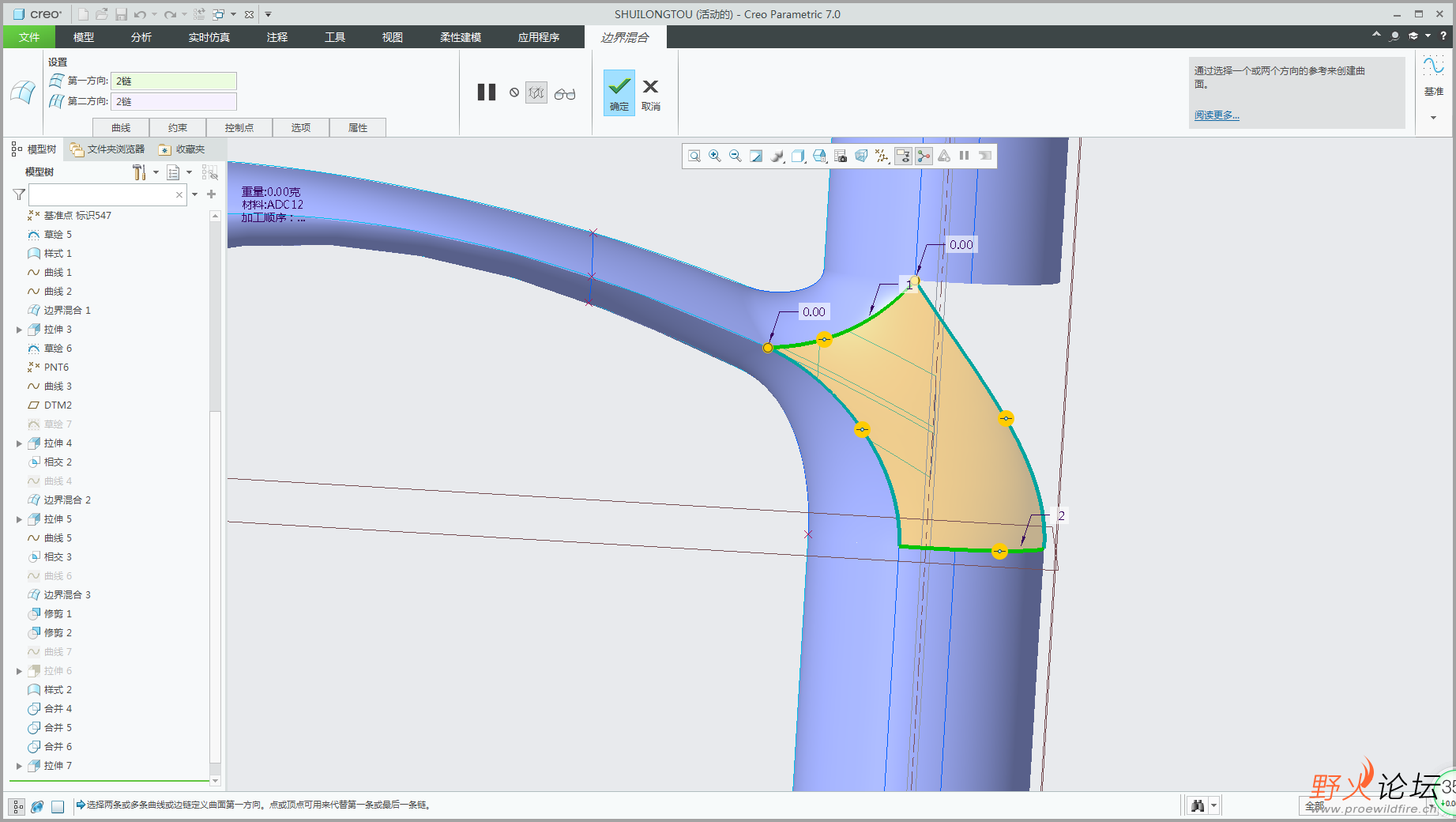

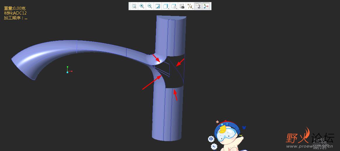

大神帮看下,水龙头与主体过度处不能边界曲面。
3变面转4边面也不行。
creo3.0
creo3.0

发表于 2022-9-10 11:59 | 显示全部楼层
从你图上看,是太尖了
62
151
发表于 2022-9-11 21:12 | 显示全部楼层
边界混合最忌讳的就是尖角,建议把最后做的那个面修剪一下
62
151
发表于 2022-9-11 21:16 | 显示全部楼层
剪一下不要太尖就能成功,但是看起来很不顺,具体还是要看产品长什么样子

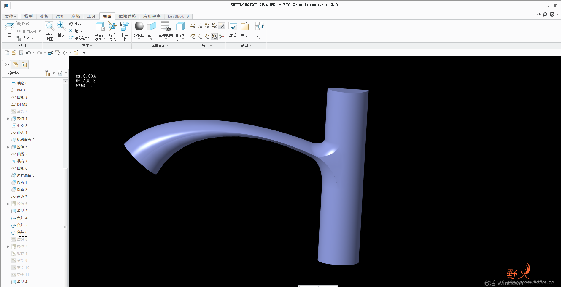

发表于 2022-9-12 13:58 | 显示全部楼层
是不是要这样的效果
127
190
 楼主| 发表于 2022-9-18 19:27 | 显示全部楼层
Land123 发表于 2022-9-12 13:58
是不是要这样的效果
差不多是这个效果了
