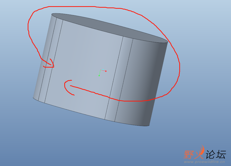

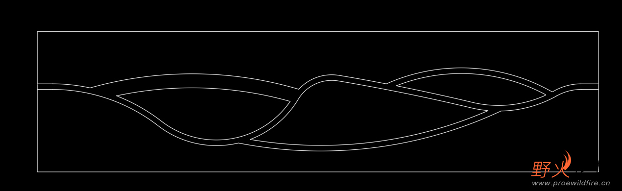

发表于 2022-9-9 17:52 | 显示全部楼层 |阅读模式
悬赏30金钱未解决
有什么办法可以在柱子曲面环绕cad图片那样的纹理。

发表于 2022-9-10 10:56 | 显示全部楼层
使用包络命令
附:http://www.proewildfire.cn/thread-6467-1-1.html
注意要创建坐标系
注意要创建坐标系

323
460
发表于 2022-9-11 12:52 | 显示全部楼层
暴走使者 发表于 2022-9-10 21:23
感谢分享,另外问下展平功能可不可以实现这个?
尝试过,没成功,封闭的曲面好像是不能展开
林深时见鹿,梦醒时见你

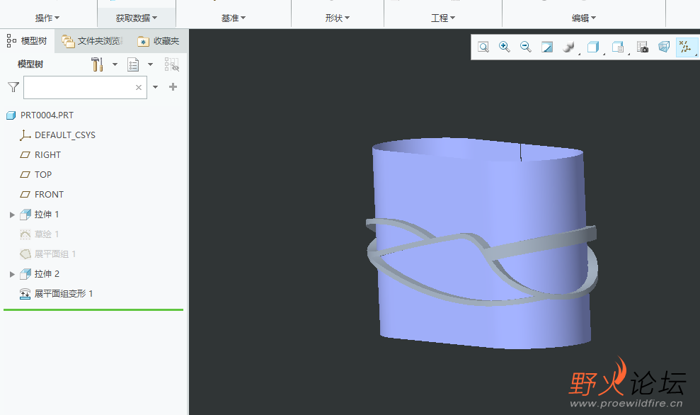

1019
172
1695
希望之星勋章热心助人勋章优秀会员勋章
发表于 2022-9-12 13:46 | 显示全部楼层
展平面组也是可以的

235
269
发表于 2024-8-5 15:45 | 显示全部楼层
找到问题了,你们曲线长度有点点问题。
235
269
发表于 2024-8-6 14:05 | 显示全部楼层
jon1113 发表于 2022-9-12 13:46
展平面组也是可以的
你复制的曲面做了一个缺口是吗?要不然展不开。
