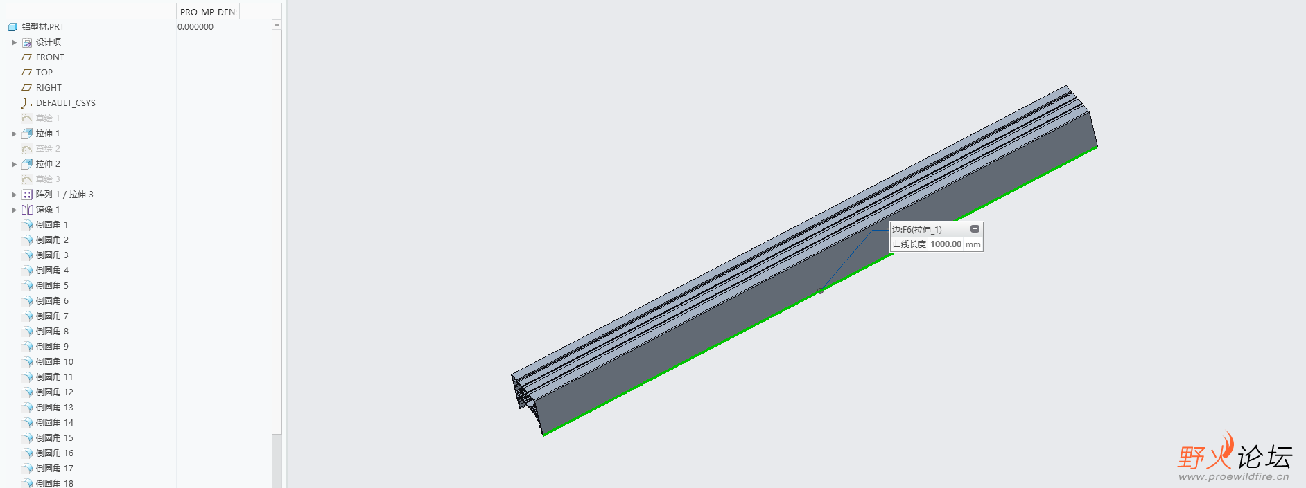

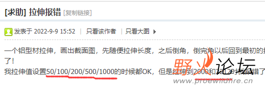

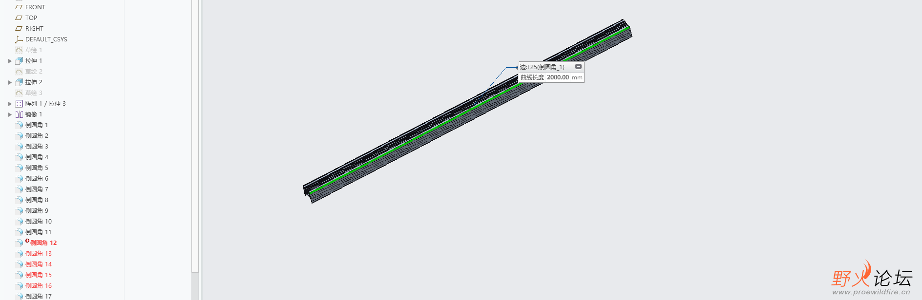

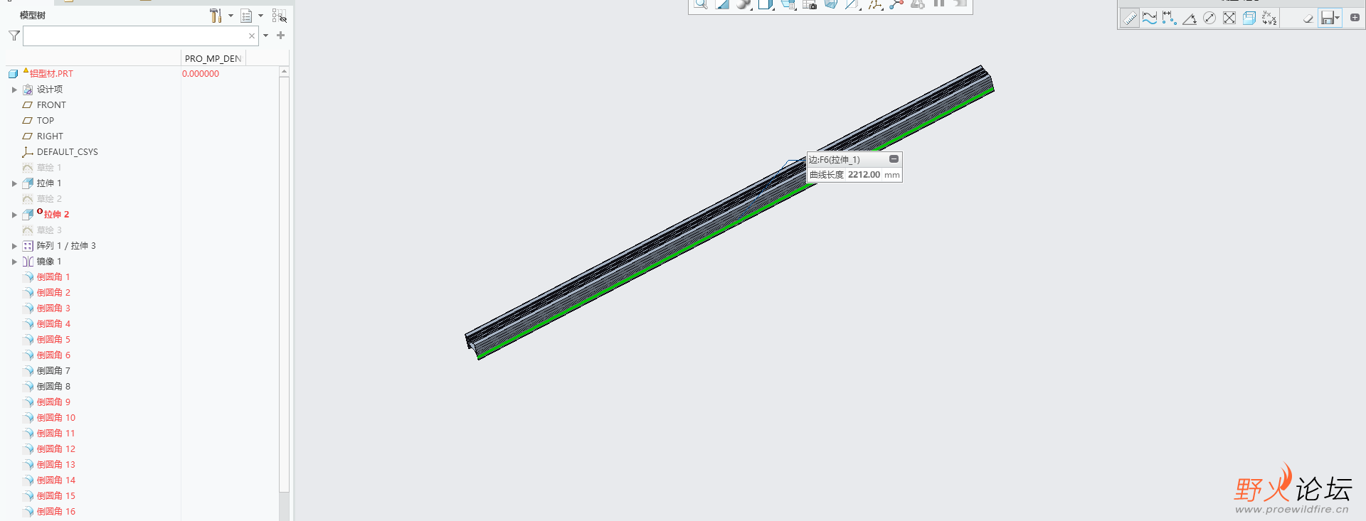

一个铝型材拉伸,画出截面图,先随便拉伸长度,之后倒角,倒完角以后回到最初的拉伸操作调整拉伸值;这时候问题就来了!
我拉伸值设置50/100/200/500/1000的时候都OK,但是拉伸到2000和2212时就报错了,而且报错地方还不一样!

发表于 2022-9-9 16:07 | 显示全部楼层
阵列无法生成了呗,少了很多孔,圆角报错
蛮经典的
先看阵列有没有生成奇怪的东西

 楼主| 发表于 2022-9-9 16:27 | 显示全部楼层
20171207 发表于 2022-9-9 16:07
阵列无法生成了呗,少了很多孔,圆角报错
蛮经典的
阵列的方向是截面方向,和长度无关的,阵列方向总长也就60mm

发表于 2022-9-9 16:28 | 显示全部楼层
你检查拉伸2

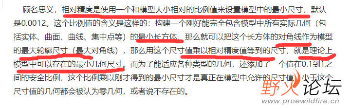

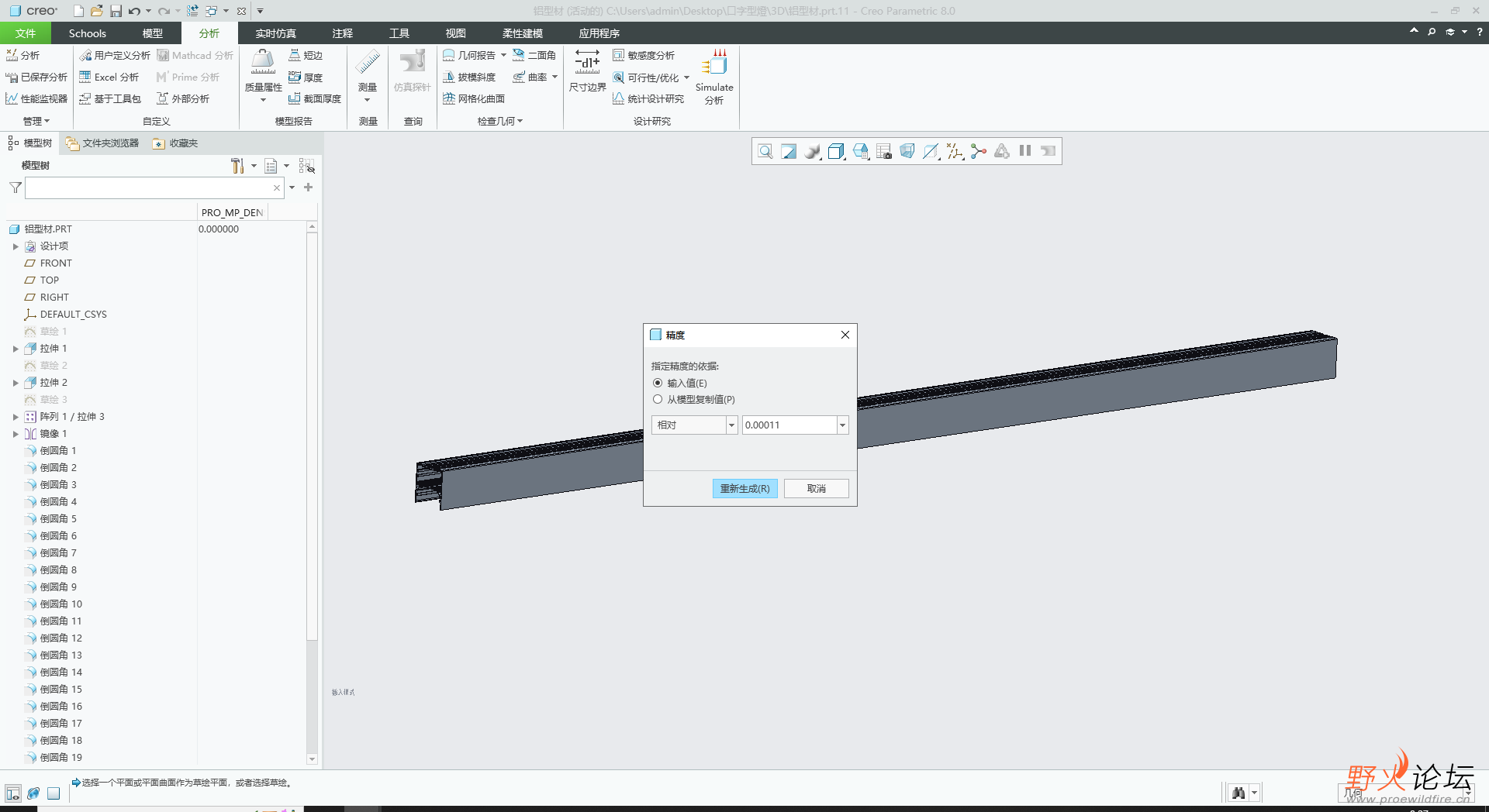

发表于 2022-9-9 17:00 | 显示全部楼层
精度报错吧?

 楼主| 发表于 2022-9-13 09:29 | 显示全部楼层
应该是精度问题,相对精度还是低了,我弄得的倒角R0.3和R0.5,才会导致拉伸长度变大以后出现问题
