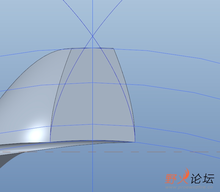

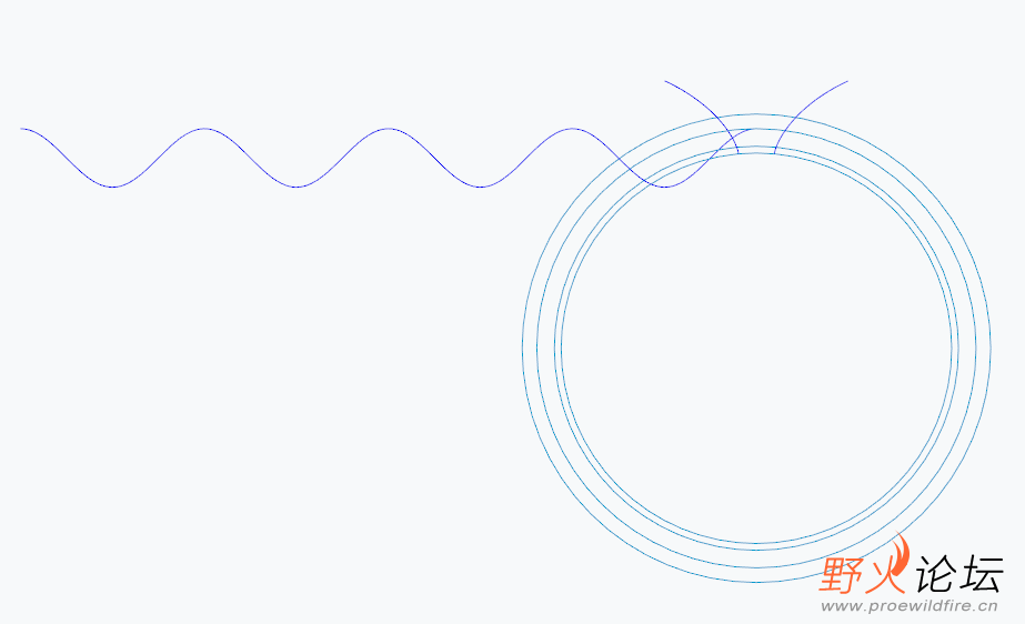

如题,我是参照网上教程做的,但做出来渐开线与其是相反的无法构成齿轮形状。大神们帮忙看看是怎么回事?(我反复看了坐标系方向是没问题的)

选择面的方面是一样的吗

将参变量改成负的就可以了,这样渐开线就会按反方向形成。

 楼主| 发表于 2022-9-19 17:38 | 显示全部楼层
啊!!牛逼!解答太舒服了,谢谢!!
