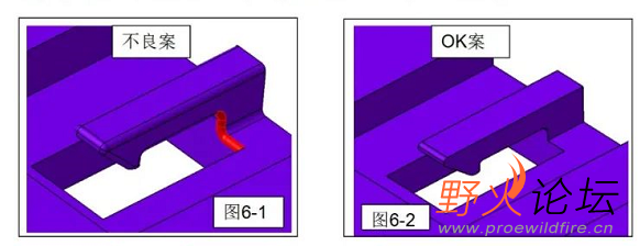

产品对插结构的棱线处倒了圆角,为什么会造成模具产生尖角?没有模具的图,不太能真正理解

发表于 2022-9-9 09:44 | 显示全部楼层
拔模分析一下你就知道了,倒了角那里是倒扣

哪里倒角了模具怎么做?? 假想一下你是模具制造商
 楼主| 发表于 2022-9-9 11:11 | 显示全部楼层
我还以为是下面倒圆角,结果是侧边倒R角

发表于 2022-9-9 16:08 | 显示全部楼层
能做,加钱就能做,还不保修

发表于 2022-9-9 17:08 | 显示全部楼层
模具寿命短
