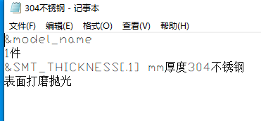

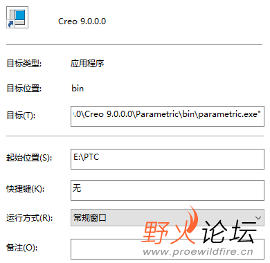

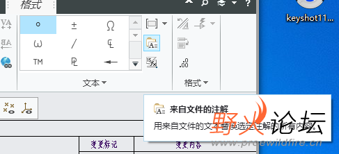

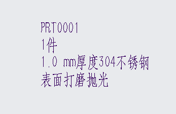

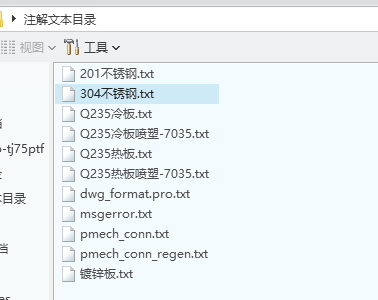

1、设置TXT文件,XTX文件存放到起始目录下
2、然后在输入注释的时候选择来自文件,选中该TXT。
我设置了自动生成名称+厚度的TXT,分享给各位。
