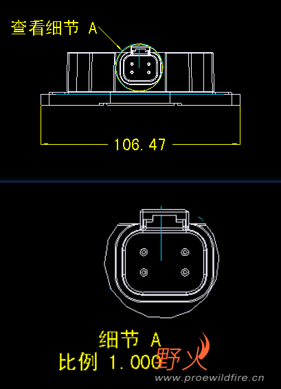

比如截图,想搞成圆的,可惜不是,也没有啥设置的

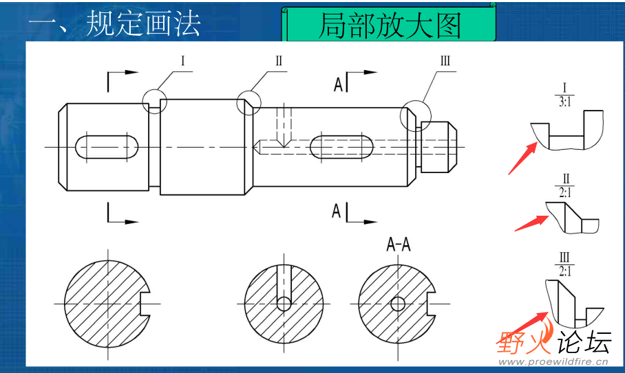

要的就是这样的效果,做正圆会误会成轮廓线的。

不能那么解释,放大图裁剪边是细的多义线,不会导致歧义的。
可以看看制图标准,就是这样规定的,用的是细线多义线,而不是特指圆作为剪裁边。当然圆也是多义线的一种,syindrawing插件就是采用的圆作为剪裁边。
都没有错,但用圆弧不代表普遍性
