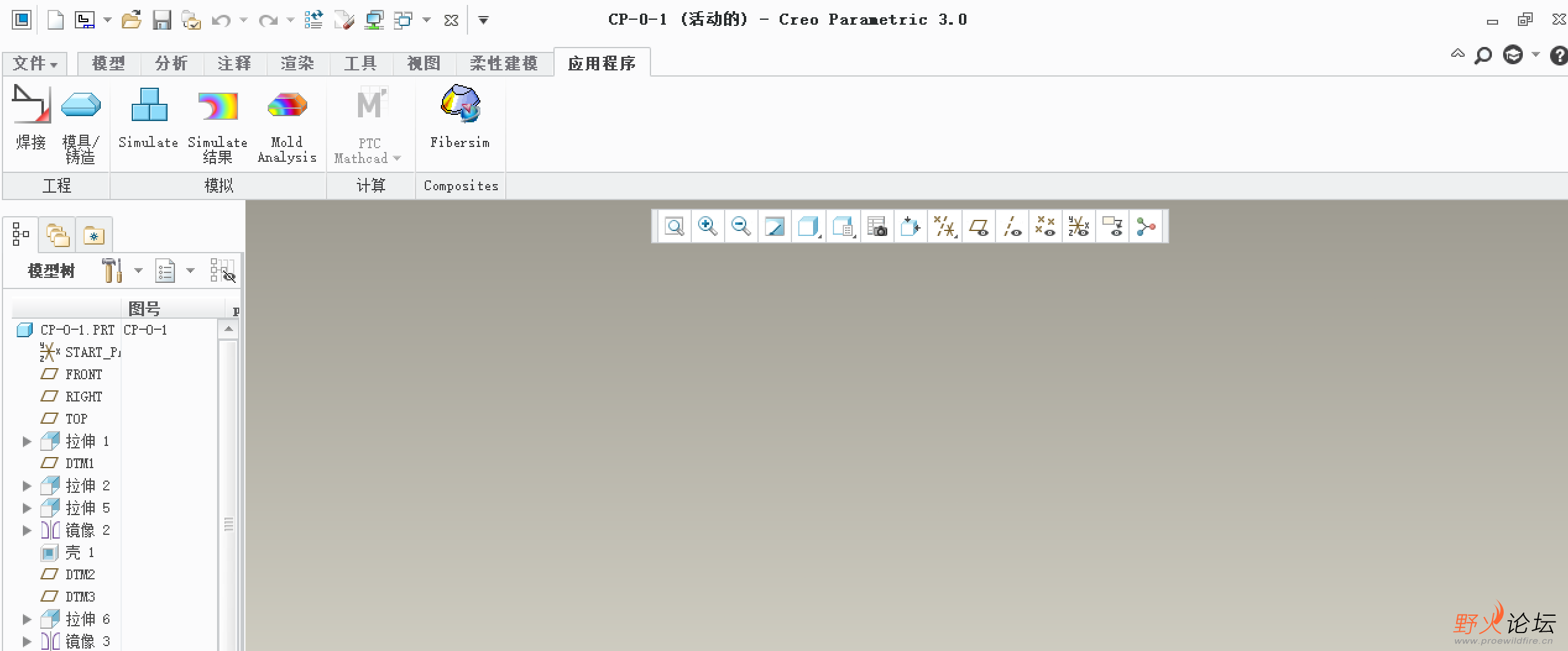

有人遇到这种情况吗,在论坛找了半天也没有解决的办法,只能发帖了,有大神在吗
这个是打开之前的
这个是打开之前的

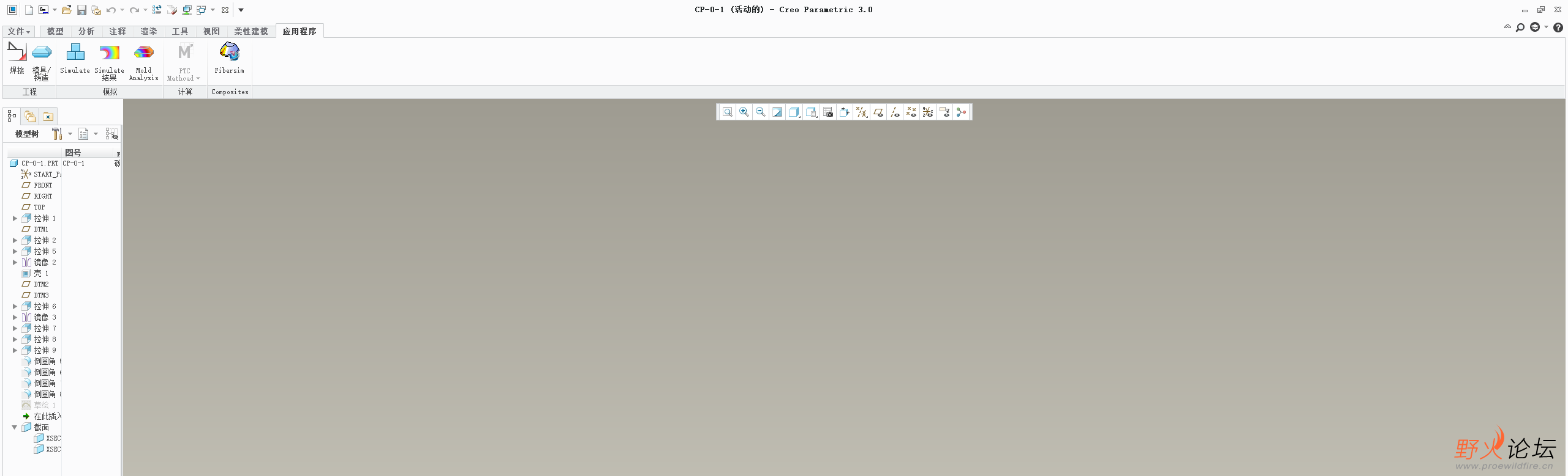

这个是打开之后的
这个是打开之后的

 楼主| 发表于 2022-9-8 14:38 | 显示全部楼层
第一张是打开之前的,第二张是打开之后的

发表于 2022-9-8 16:54 | 显示全部楼层
你这分辨率都变了吧?

 楼主| 发表于 2022-9-8 17:35 | 显示全部楼层
钟汉昌 发表于 2022-9-8 16:54
你这分辨率都变了吧?
对,就是分辨率变了,很无语

 楼主| 发表于 2022-9-8 22:33 | 显示全部楼层
问题解决了,方法如下:右键Creo桌面图标,属性>兼容性>更改高DPI设置>打钩【替代高DPI缩放行为】下拉菜单选择【系统(增强)】,最后点击确定,应用
