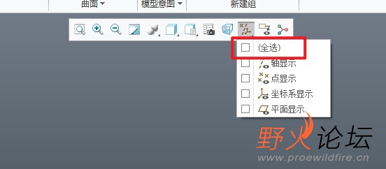

发表于 2022-9-8 00:26 | 显示全部楼层 |阅读模式
为什么我看别人录制的快捷键同一个键能隐藏全部基准,再按又能取消隐藏全部基准。有没有大佬教教这是怎么录制的?
1769
2366
发表于 2022-9-8 07:20 | 显示全部楼层
就是挨个点一下就好了,
mapkey 01 @MAPKEY_LABEL基准全部隐藏;~ Command `ProCmdEnvDtmDisp` 0 ;\
mapkey(continued) ~ Command `ProCmdEnvAxisDisp` 0 ;~ Command `ProCmdEnvPntsDisp` 0 ;\
mapkey(continued) ~ Command `ProCmdEnvCsysDisp` 0 ;~ Command `ProCmdEnvAnnotElemDisp` 0;

把这个录成快捷键
