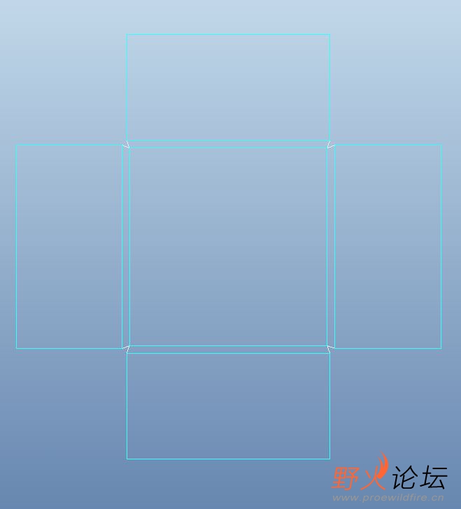

请教下,proe钣金展开折弯线怎么能显示,现在折弯只能圆角线

 楼主| 发表于 2022-9-7 22:40 | 显示全部楼层
Solidworks 展平折弯线可以显示

发表于 2022-9-7 23:06 | 显示全部楼层
一样的可以显示,在工程图模块里,点注释选项卡里的显示模型注释,在弹开的窗口里选择最后一项,里面就是控制各折弯线的显示的

发表于 2022-9-8 09:36 | 显示全部楼层
请打开:轴显示(中心线)

 楼主| 发表于 2022-9-8 20:09 | 显示全部楼层
lightlhl 发表于 2022-9-7 23:06
一样的可以显示,在工程图模块里,点注释选项卡里的显示模型注释,在弹开的窗口里选择最后一项,里面就是控 ...
C:\Users\Administrator\Desktop
162
187
 楼主| 发表于 2022-9-8 21:29 | 显示全部楼层
没看到里面有,可以帮忙截图下吗
