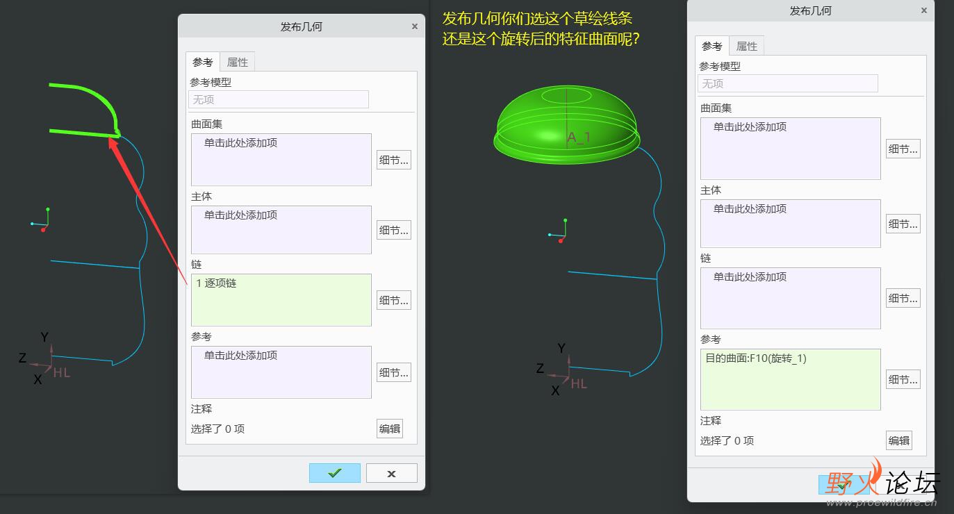

如果我选择发布这个草绘线条,
再借用这个几何的模型文件里做特征,比如旋转。
后续骨架里这个线条形状改动了,那么这时你零件的里的旋转特征也会失败,需要重新更新参考。
怎么可以避免这种情况呢?说说你们的想法。

大概率你的参考出了问题,比如,循环参考了?

一般不会,大概率是你改动的时候,新追加了线条或者删除了几何。造成参考丢失。

你改动的时候,新追加了线条或者删除了几何。造成参考丢失  肯定会失败
