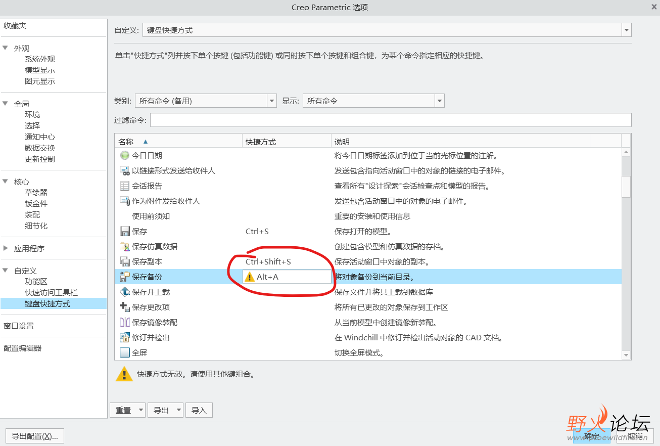

发表于 2022-9-6 21:46 | 显示全部楼层
世界本来就很美好

发表于 2022-9-7 08:31 | 显示全部楼层
你是不是觉得保存的时候弹出来冲突窗口烦人?该窗口又是预选取消的,如果弹出窗口直接鼠标中键就取消了
我发现弹出此提示框期间你是无法使用映射键的(键盘按下后消息栏没有字母),所以你可以录制一个保存且附带确认窗口的映射键就可以了
mapkey y2 @MAPKEY_NAME保存附带冲突确认弹窗;@MAPKEY_LABEL保存;~ Command `ProCmdModelSave` ;\
mapkey(continued) ~ Activate `storage_conflicts` `OK_PushButton`;

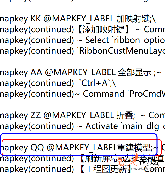

1726
2308
发表于 2022-9-7 08:44 | 显示全部楼层
钟汉昌 发表于 2022-9-7 08:35
如果你只是单纯不想保存得时候得这个提示 改下配置就i行
mass_property_calculate automatic
他增加了特征后没有重生,质量就会不对.系统就会判断有冲突,然后就弹出一个冲突层窗口,这个冲突层窗口默认选项是取消..如果直接鼠标中键就变成取消保存了!所以他的意思应该是鼠标再去点这个确定浪费时间(而且在这个弹窗期间是无法使用快捷键的)
