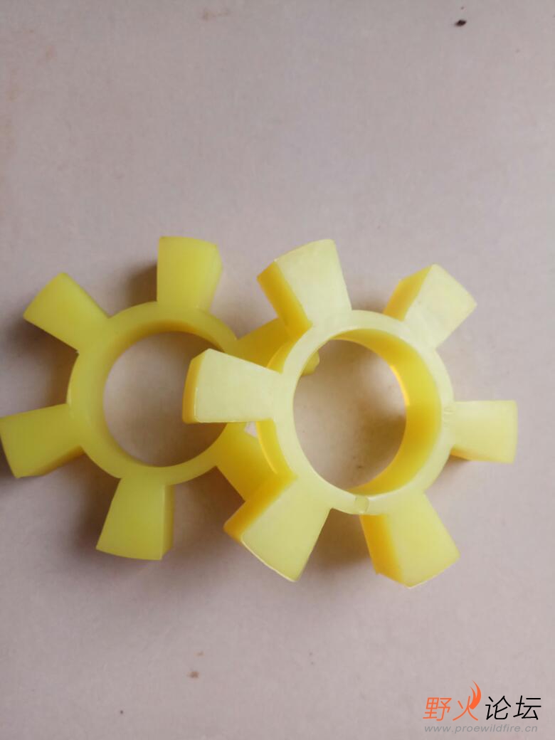

这种中间是尼龙件的联轴器.我心里上感觉,轴在旋转时,尼龙会有微小变形,这应该会影响丝杆的精度吧.
但介绍上说这种可以是大扭力的高精度控制.
这是怎么理解呢

丝杆 不是有支撑吗。这又不影响什么,而且还可以避免不同心安装
发表于 2022-9-6 20:35 | 显示全部楼层
丝杆的转动精度不受联轴器的影响。加尼龙可以理解成软联连接,减少缓冲和两个轴的定位精度的问题。

其实 我主要是担心,比方说,尼龙和铝之间有间隙的话,这个空程会导致精度缺失.
受扭力的瞬间,肯定 是有形变的.这个形变,是不是导致丝杆延迟反应,而导致没有精度.

丝杠螺母的运动精度除了本身的制造精度外,主要取决于位置传感器的测量方式和精度。一般根据传感器的安装位置或者测量方式可以分为相对测量和绝对测量。
1.相对测量:采用旋转编码器作为位置传感器,是通过对运动轴转角的测量来间接测量直线移动距离的。如果编码器装在电机的轴端,则联轴器的连接方式可能会对测量精度有影响,如果编码器装在丝杠的轴端,则联轴器的连接方式对测量精度没有影响。
2.绝对测量:采用直线型光栅尺,直接测量丝杠螺母带动的工作台的直线位置,这种方式,联轴器的连接方式对测量精度就没有任何影响。

嗯 ,感谢您的回答.我现在做的一些设备,只做了一个0位传感器,所以出去的位置只能按步进电机的脉冲来换算.所以会这样思考.

你不在乎影响就没关系啊,弹性联轴器肯定是有一些,

丝杆螺母的行走精度会有影响,电机端转动了,联轴器后端连接丝杆这里会有少许滑差旋转

膜片的是不是好一些呀.
