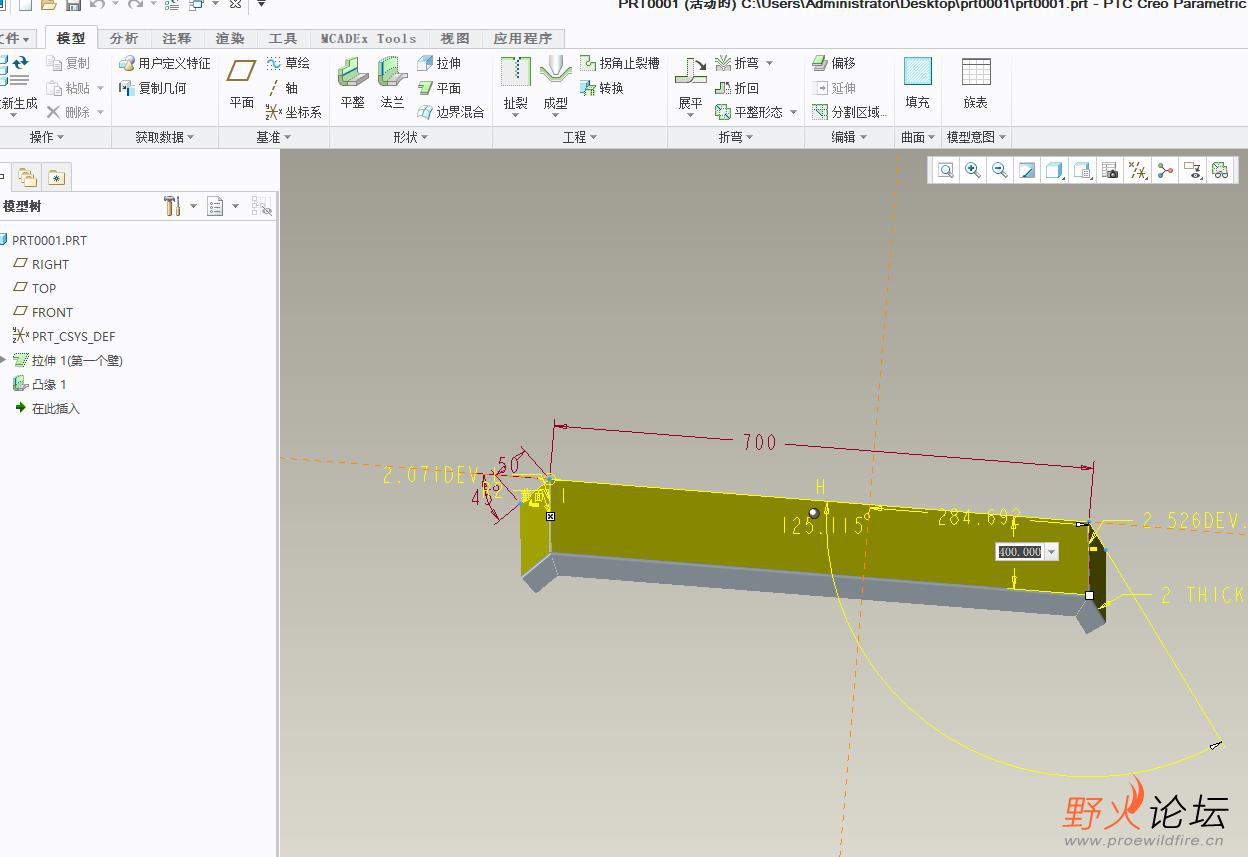

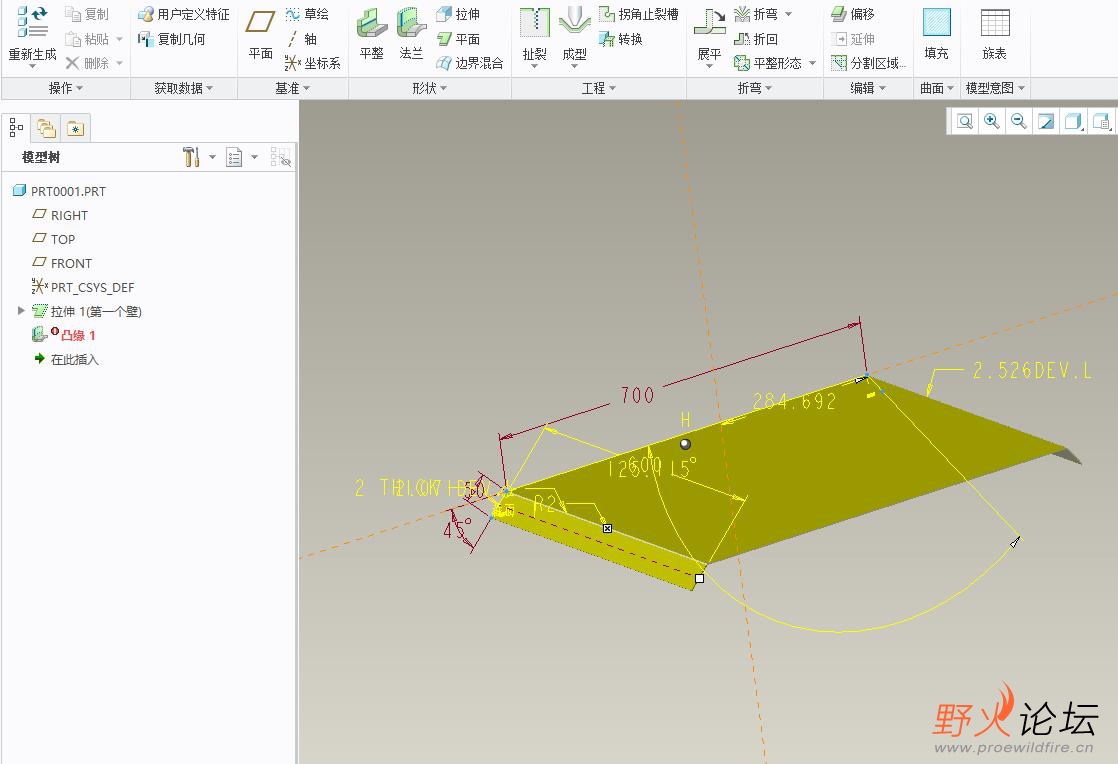

如 拉伸长度改为600,就形不成法兰,安装的3.0,不知哪里问题

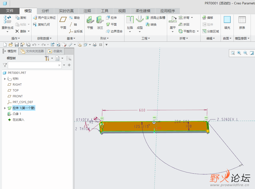

拉伸长度改为600,可以的啊

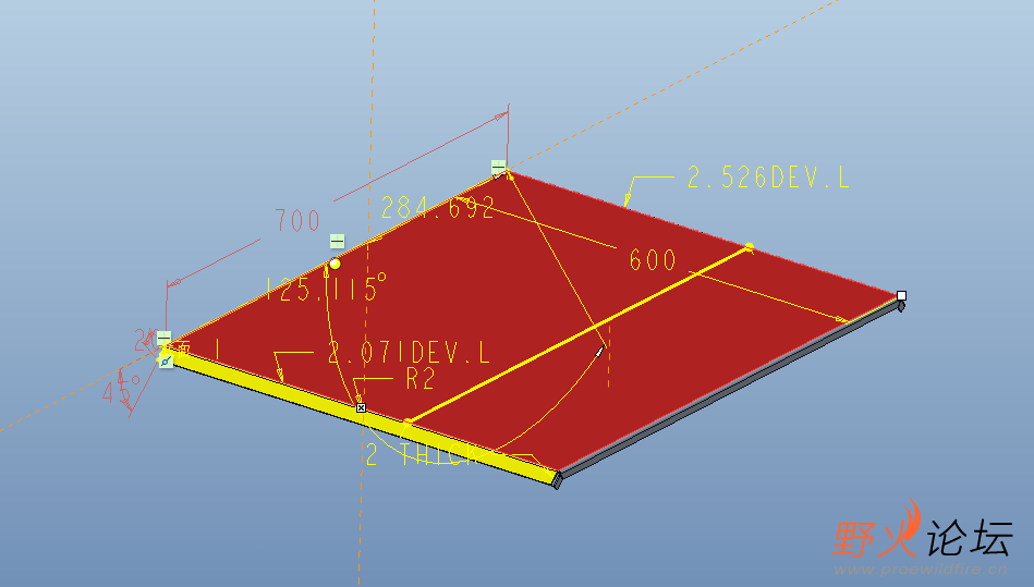

模型精度改成绝对0.001就可以了
