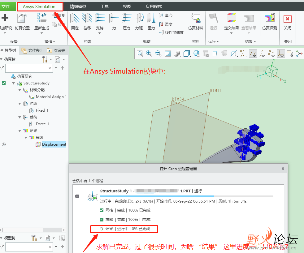

发表于 2022-9-5 19:49 | 显示全部楼层 |阅读模式
Creo8.0中在Ansys Simulation模块中,求解完成,为啥 结果 进度一直是0,哪位遇到过类似问题,帮解答一下吧,谢谢
附图
附图

 楼主| 发表于 2022-9-6 21:35 | 显示全部楼层
457795060 发表于 2022-9-6 09:36
在配置低的电脑上出现过这个问题,还有模型比较复杂就慢或者假死
电脑配置挺高的。另外在实时仿真中和creo simulate中都能顺利仿真,就是在Ansys simulation中跑不出结果,不知道是什么原因。我也在找答案中,有结论时,会附到我的帖子中给大家共享

发表于 2022-9-23 17:59 | 显示全部楼层
请问你是笔记本电脑 还是台式电脑出现这个问题,我用的笔记本工作站,9.0也是这个问题,实时仿真OK,但是进到simulation中 就是卡在这里,结果始终0%,一摸一样的问题,我去找答案,大概说是有可能是笔记本电脑虽然是独立显卡,即使设置creo只用独显,单输出还是用的集显,而simulation必须用独显才能输出,故而不显示...

发表于 2022-10-23 00:14 | 显示全部楼层
设备管理器里禁用核显

发表于 2023-3-27 15:25 | 显示全部楼层
此问题的原因在于集显的驱动问题,需要把集显的驱动更新到最新,如果更新到最新不行,就降低集显的版本,多测试几个。

发表于 2023-8-29 16:28 | 显示全部楼层
我之前使用8.0.0也出现了问题。现在升级到8.0.8 问题解决了。 软件有bug
