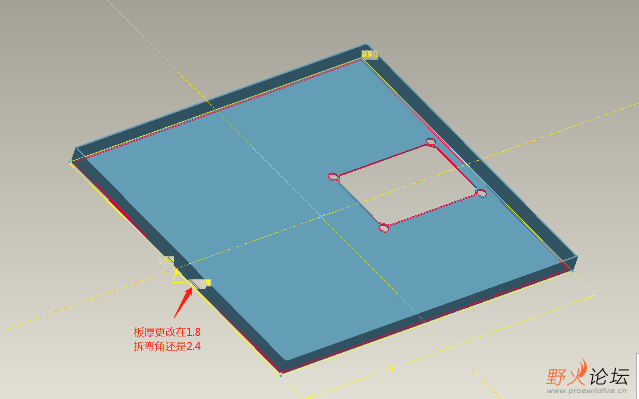

发表于 2022-9-5 13:35 | 显示全部楼层 |阅读模式
以前使用,拆弯角度是可以自动更新的,百度了一下也没有查到问题所在,望那位大佬指点一下,谢谢
356
392
发表于 2022-9-5 14:11 | 显示全部楼层
这是固定的,和厚度没关系!可以在拉伸的最后一步自己设置折弯内R
也可以在钣金模板里面设置好
205
294
 楼主| 发表于 2022-9-5 16:40 | 显示全部楼层
也可以在钣金模板里面设置好
最后一步,设置内R话,是不是所有的都自己更新了,还是要每一个拆弯角都要重新设置呢?
