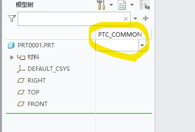

为什么creo9.0的导航树中公共名称没有显示出来呢    ……6.0和7.0都能显示出来这个9.0为什么显示不出来   有没有知道原因的请告知一下

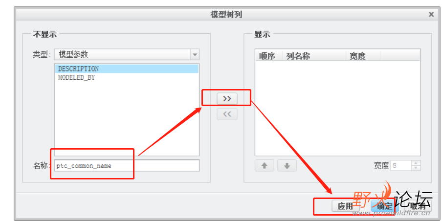

发表于 2022-9-5 14:13 | 显示全部楼层
都在用9.0了,厉害了!估计要研究下配置文件
654
934
发表于 2022-9-5 20:10 | 显示全部楼层
自己添加PTC_COMMON_NAME参数就可以了
179
241
发表于 2022-9-5 20:16 | 显示全部楼层
模型参数里添加ptc_common_name

 楼主| 发表于 2022-9-5 21:13 | 显示全部楼层
屏幕截图 2022-09-05 211225.png 是这里面没有名称

发表于 2022-9-6 09:04 | 显示全部楼层
ma彬 发表于 2022-9-5 21:13
是这里面没有名称
需要新建零件的时候再输入的,或者就在这个位置双击输入。。
