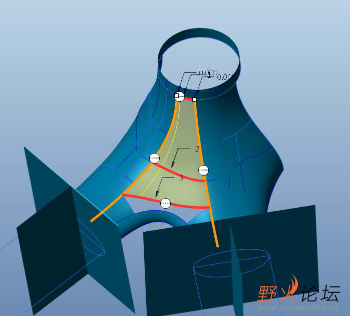

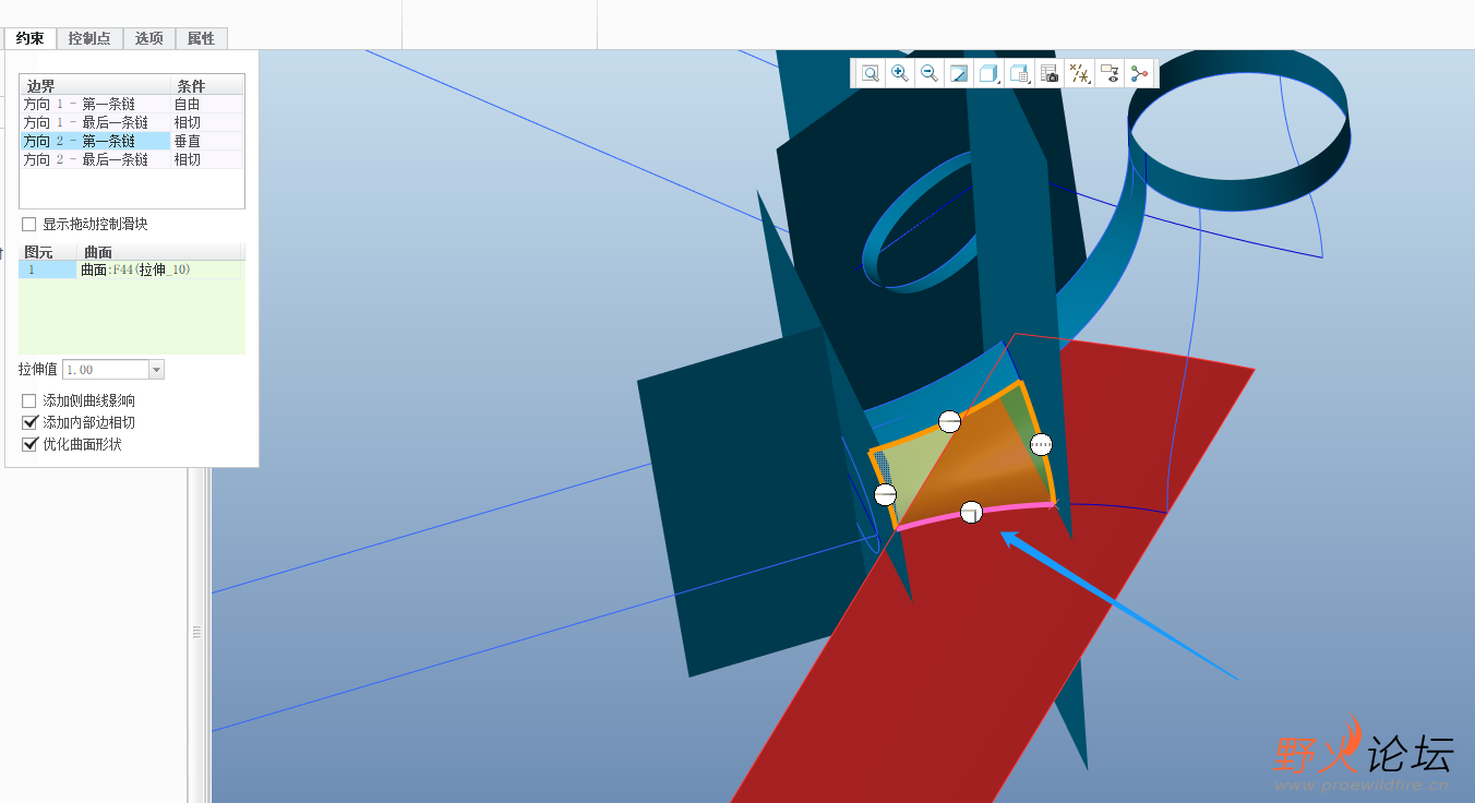

大神们有空请帮看一下,这里最后一步的曲面混合一旦选上这个垂直约束,就无法生成,但是有预览。
已经尝试修改相对和绝对精度,没有作用。

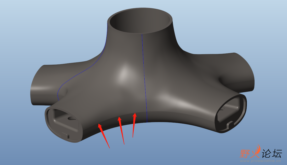

最终目标是建出这个形状,但是在这个分界线这里希望是相切的,圆滑过渡。
是不是这里无法做到相切?还是我的思路有问题呢?

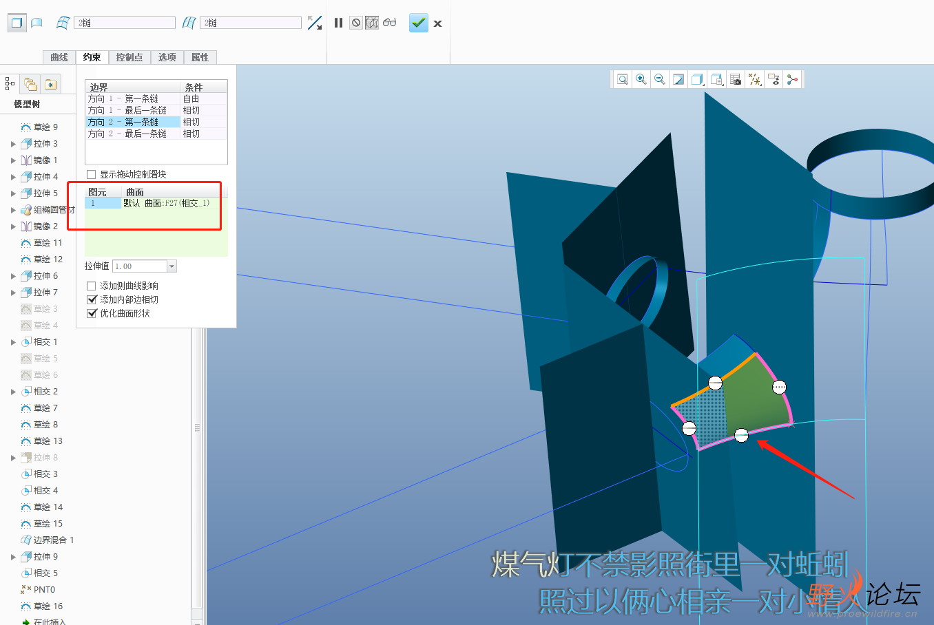

 楼主| 发表于 2022-9-4 18:43 | 显示全部楼层
已解决
我发现把这里改成相切就搞定了
边界曲面垂直  需要2条边都垂直同一个面才能设置垂直
搭的面有点多   质量不会高  可以换种思路  减少面

原理明白,一般特征建立失败都会第一个检查草绘的曲线是不是都约束到位了。
“搭的面越多   质量不会高”——这个请教一下:
以这个面作为例子,
①用3条链*2条链,一次建出来;
②分两步,先建上面那个,再建下面那个约束与上面相切;
是不是①画法最终得到的面,质量更高?
业精于勤,荒于嬉。

发表于 2022-9-6 19:58 | 显示全部楼层
“搭的面越多   质量不会 ...
一般情况下   同一个复杂曲面   包含的各种构造面数量越少   曲面质量肯定越顺滑
