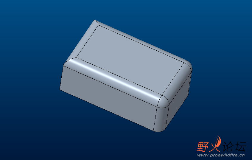

这个样的圆角怎样拆图才方便车间制作?图中圆角全部是r20

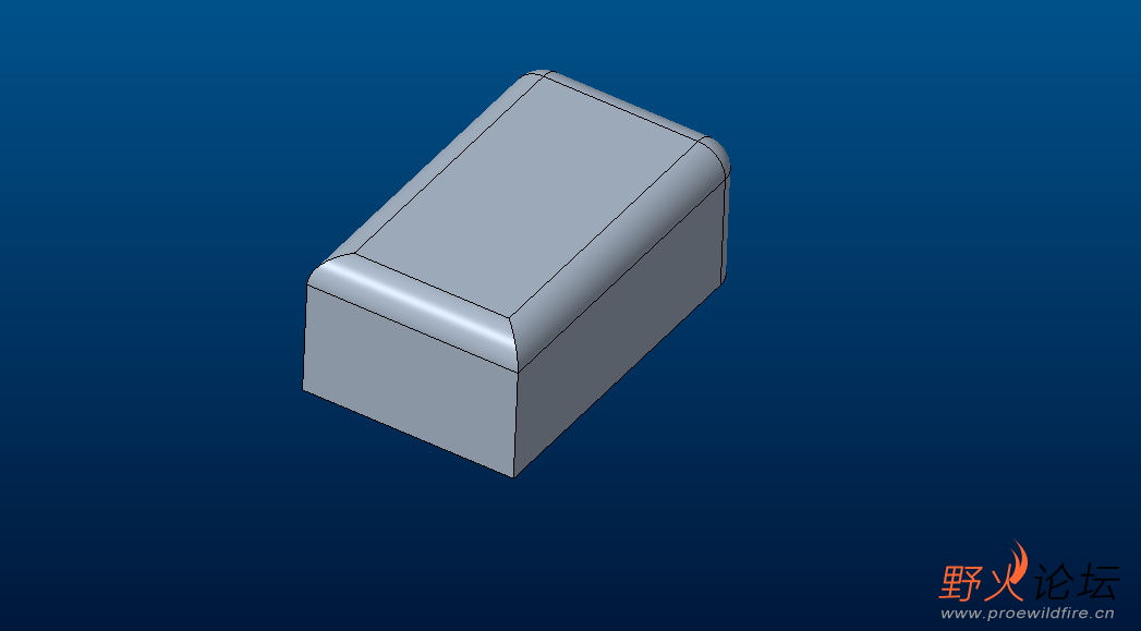

这样?
这个样子吧,然后手动敲,补焊,或者直接分给有能力做的外厂,至于其他圆边自己按照钣金的拆就行了

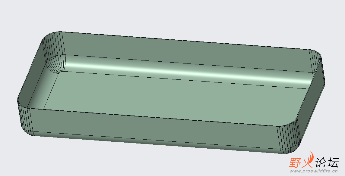

你先确定要用什么工艺来做,拉伸还是折弯?

抛砖引玉
钣金圆弧拼角.zip
