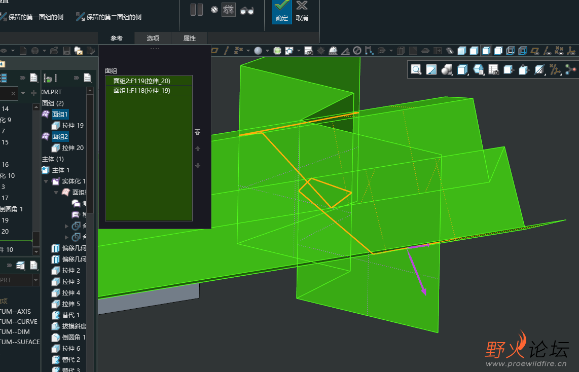

1合并的时候这个网格也太不明显了,想要哪一边也看不清楚,不知道在哪里设置

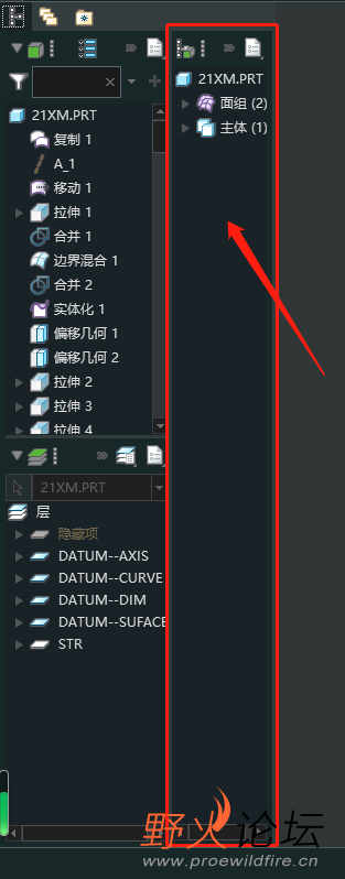

2主体这个控制栏的宽度在哪里设置啊,找了很久都找不到啊

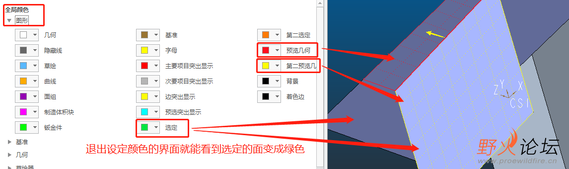

发表于 2022-9-4 18:07 | 显示全部楼层
如图,设置一下颜色就行
