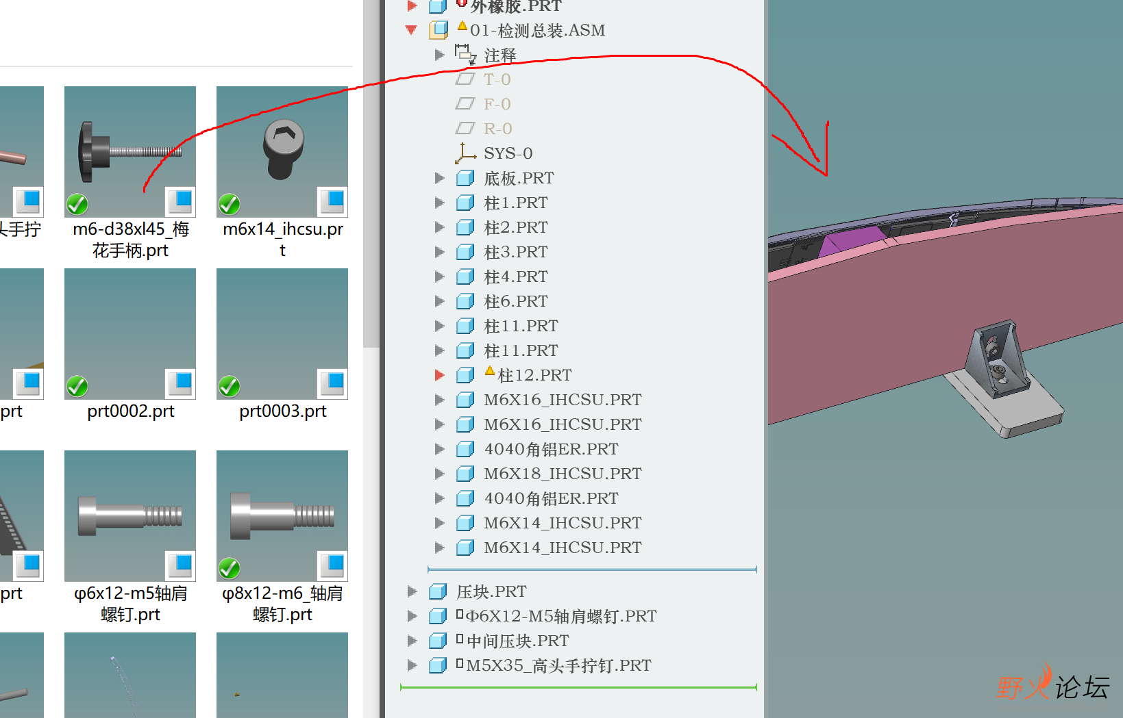

能否拖拉零件到装配中时,直接打开所拖的零件,而不是装到装配体中,
有没有办法设置一下.我只说这个功能,太重要了.
除了用零件模型下拖入这种方法,因为经常我要单独打开一个零件,就是为了寻找方法,有哪位朋友,知道的,分享一下方法

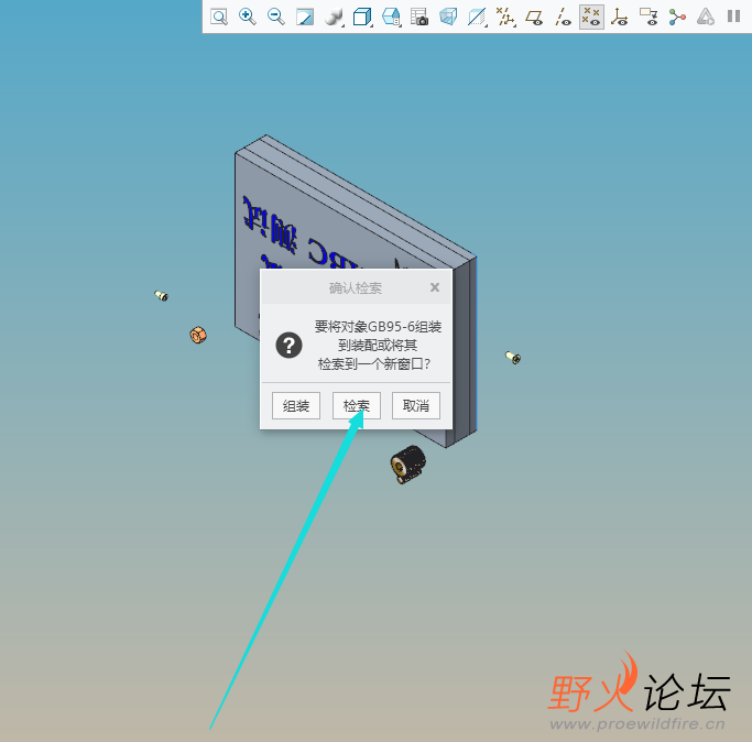

171
207
发表于 2023-4-16 16:50 | 显示全部楼层
这个确认检索的窗口是怎么弄出来的,
能配置保存到COFing文件里吗?
请教下,谢谢
