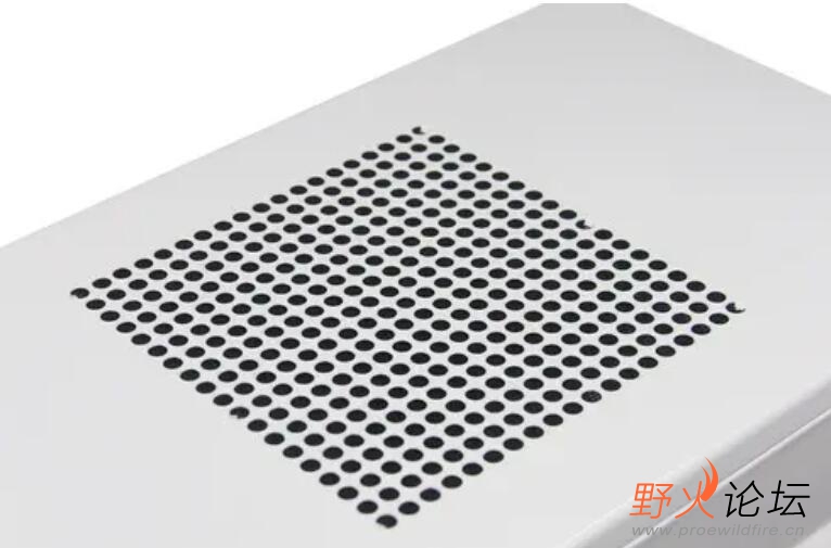

用EFD工具进行热分析时,对产品上的这种小散热孔有几个疑问请教一下:
1、是不是只有把网格设的比散热孔径小,才能识别出这样的小孔?
2、为了提高运算速度,是不是可以增大孔径、减少数量(按开孔面积折算)来进行模型简化?
3、用多孔板来代替散热孔做分析,结果上会有什么样的差异?有什么样的优缺点?

第二条是不行的,很多小孔和相等面积的大孔对流体的阻尼是不一样的

我是改成方形空来仿真,这样计算会快一点

1:应该是固体网格细化,或者是孔部分细化
2:或者曲面细化 或者 公差细化 ,毕竟圆孔是圆形,网格是方形的,中间大其他位置小(看配图)javascript:;
