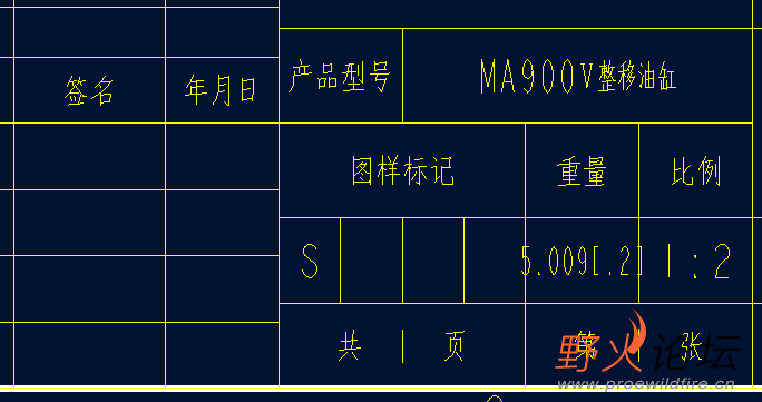

各位大佬,我的工程图重量是三位小数,想要两位小数。按网上查的,在工程图模板重量参数后面加【.2]】,显示还是三位小数,多了个【.2]】后缀。是我哪里操作错了,还是版本原因?我用的是CREO3.0 M50.

 楼主| 发表于 2022-9-3 12:40 | 显示全部楼层
帖子里是[.2],输入法没切换。

发表于 2022-9-3 15:34 | 显示全部楼层
输入法必须要英文状态下输入!中文输入法输入是字符不行

 楼主| 发表于 2022-9-3 15:55 | 显示全部楼层
谢谢!按你方法解决了,代码我是直接网上复制的,没考虑到是格式原因。
