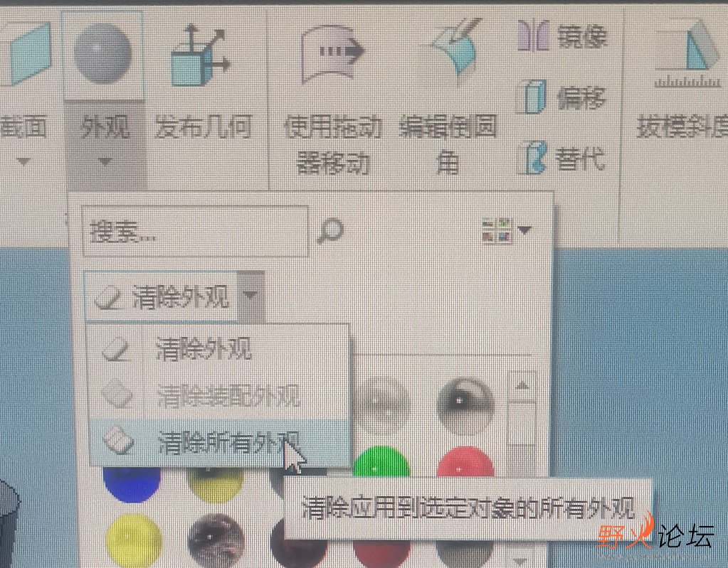

简单的映射键扣肉佬基本会,举个例子,我要在零件模式下和装配环境下,清除零件所有外观,共用一个映射键,不知怎么创建。我知道野火的大佬非常多,这种合并的映射键是个什么思路,网上没有这方面的资料,野火也都是现成的,但是没有具体的思路。要白话一点,语言不要太专业哦。

在零件模式下和装配环境下,清除零件所有外观。以前录制的你参考下

分别录制,然后在config里面手工合成。执行的时候,相当于都执行了一遍。

用这个命令可以再各个模式下用

1.分别在组件模式 和零件模式录制清除外观的快捷键
2.合并快捷键 打开你保存的快捷键 config 文件
把 零件的快捷键的 字符  复制粘贴 到组件快捷键的 后面
特别注意 1.当你用零件快捷键开头时  复制组件快捷键的那些字符 要把开头的第一行去掉
2.零件快捷键 结尾不能用  分号; 要替换成  /  ;因为分号 是代表一个快捷键的结束,所以在运行 零件快捷不结束后 ,会继续 运行 组件快捷键,这样就能达到合并快捷键了
3.如果以上你看了还是有疑问,你得自己打开看看你的快捷键,每个快捷键开头是怎样的,最重要的了解到开头和结尾,才能连接起来
