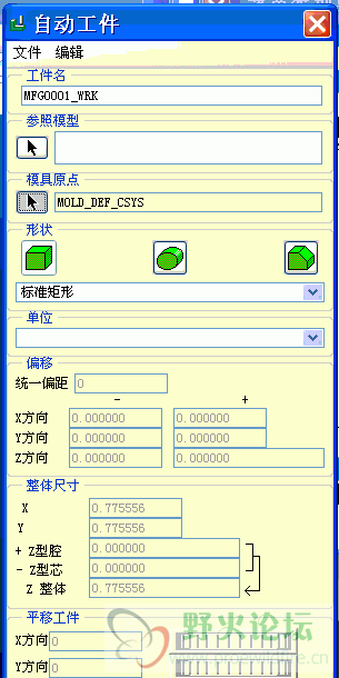

 楼主| 发表于 2009-1-29 11:15 | 显示全部楼层
我选了座标,但还是没有,状态栏的提示信息在这里

发表于 2009-1-29 16:12 | 显示全部楼层
哈哈 ,老问题。重新配置一下。重新运行安装文件,选项里勾先模具模块,就可以解决。

 楼主| 发表于 2009-1-30 05:52 | 显示全部楼层
谢谢,已解决,请结贴
