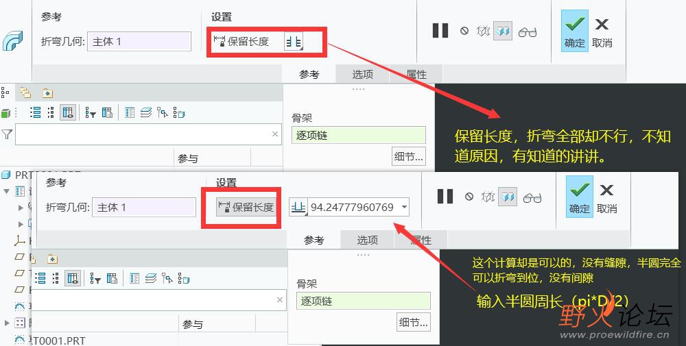

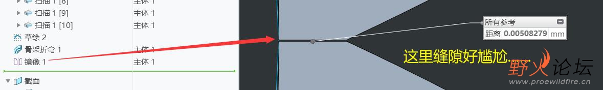

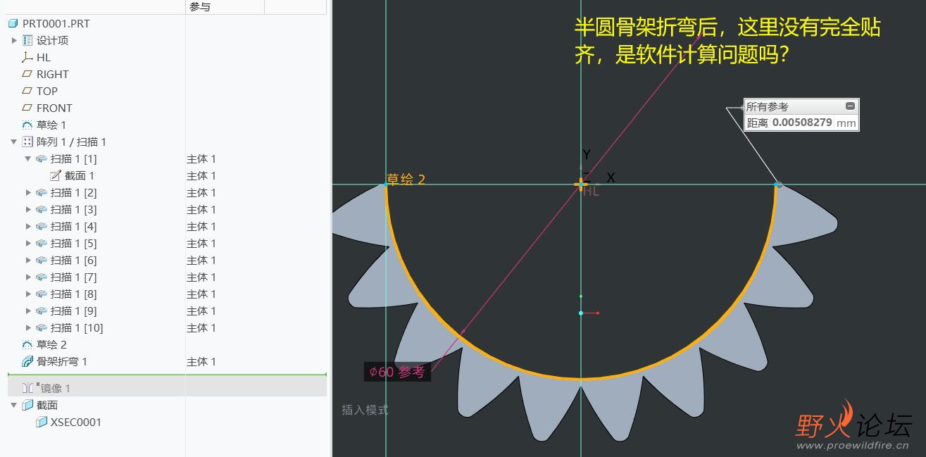

这个问题真的是软件计算能力问题吗?骨架半圆折弯这块就这么无能为力吗?

 楼主| 发表于 2022-9-2 14:11 | 显示全部楼层
第二种方法测试是可以骨架折出完整半圆轨迹。
