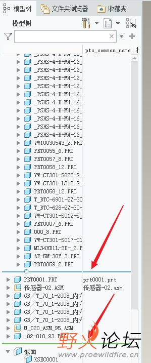

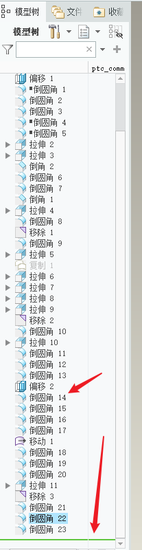

   我的模型树不能零件和零件之间互换前后位置;零件的建模步骤也不能前后穿插调换位置了(无父子关系也不行)。底部横杆也不能移上去了。

一般不会出现这种情况的,我只出现过最后几个特征被我隐含而不能拖动,需要取消隐含才行。至于你这种情况,我认为应该是存在一些你认为不是父子关系,实际上却是的,才会导致这样的问题。

我遇到过,如上有的确实和隐含相关,但是你的模型树下面没有隐含,有时也是CREO自己有BUG卡住了,一般我尝试选择几个没有问题的地方直接插入,成功了就好了

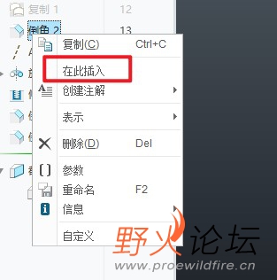

经常遇到,CREO5.0,组件下面激活零件状态下,在此插入的箭头不能移动,解决办法只能重启软件。

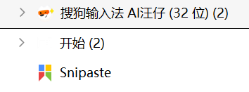

我是一打开软件就无法拖动,后来打开任务管理器一个个试,发现是搜狗输入法的 AI旺仔导致的,我估计类似输入法的AI可能会和拖动卡bug。
