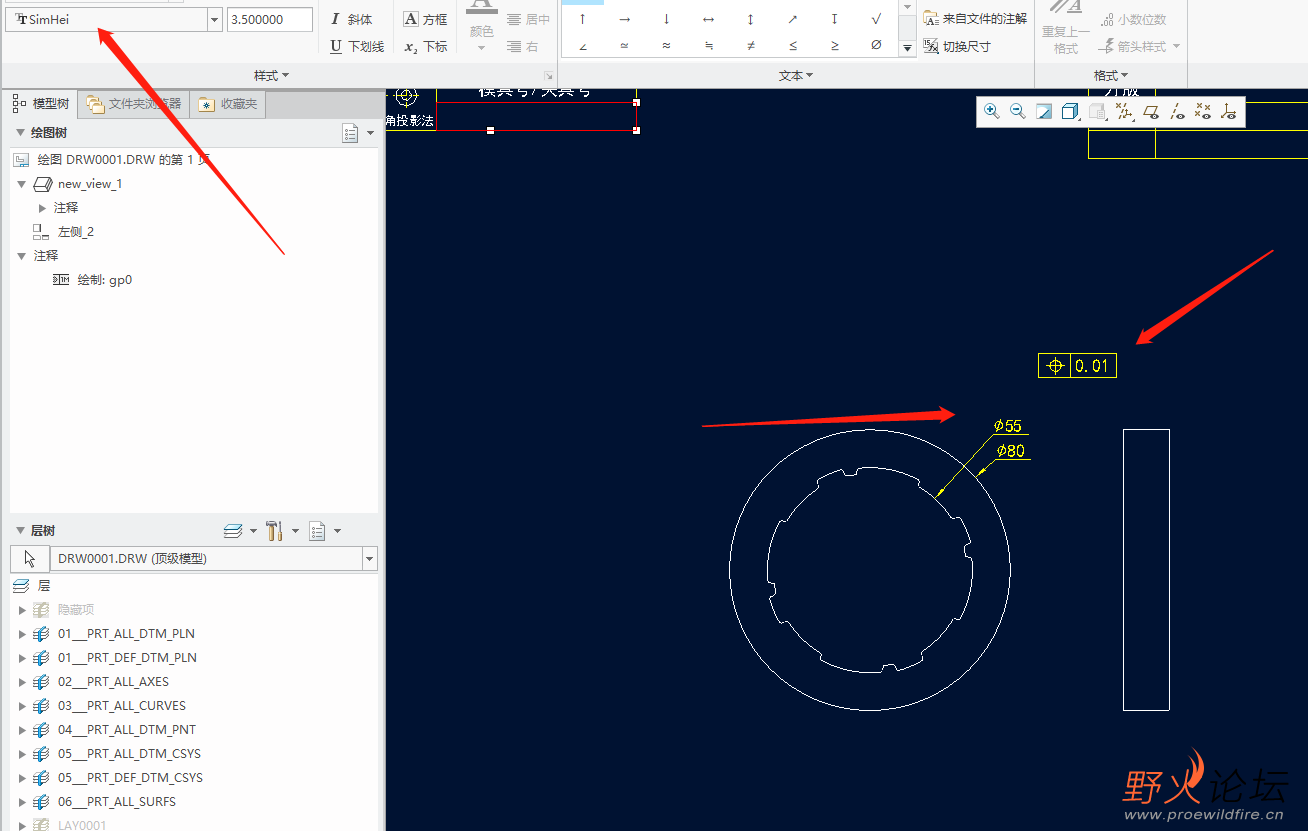

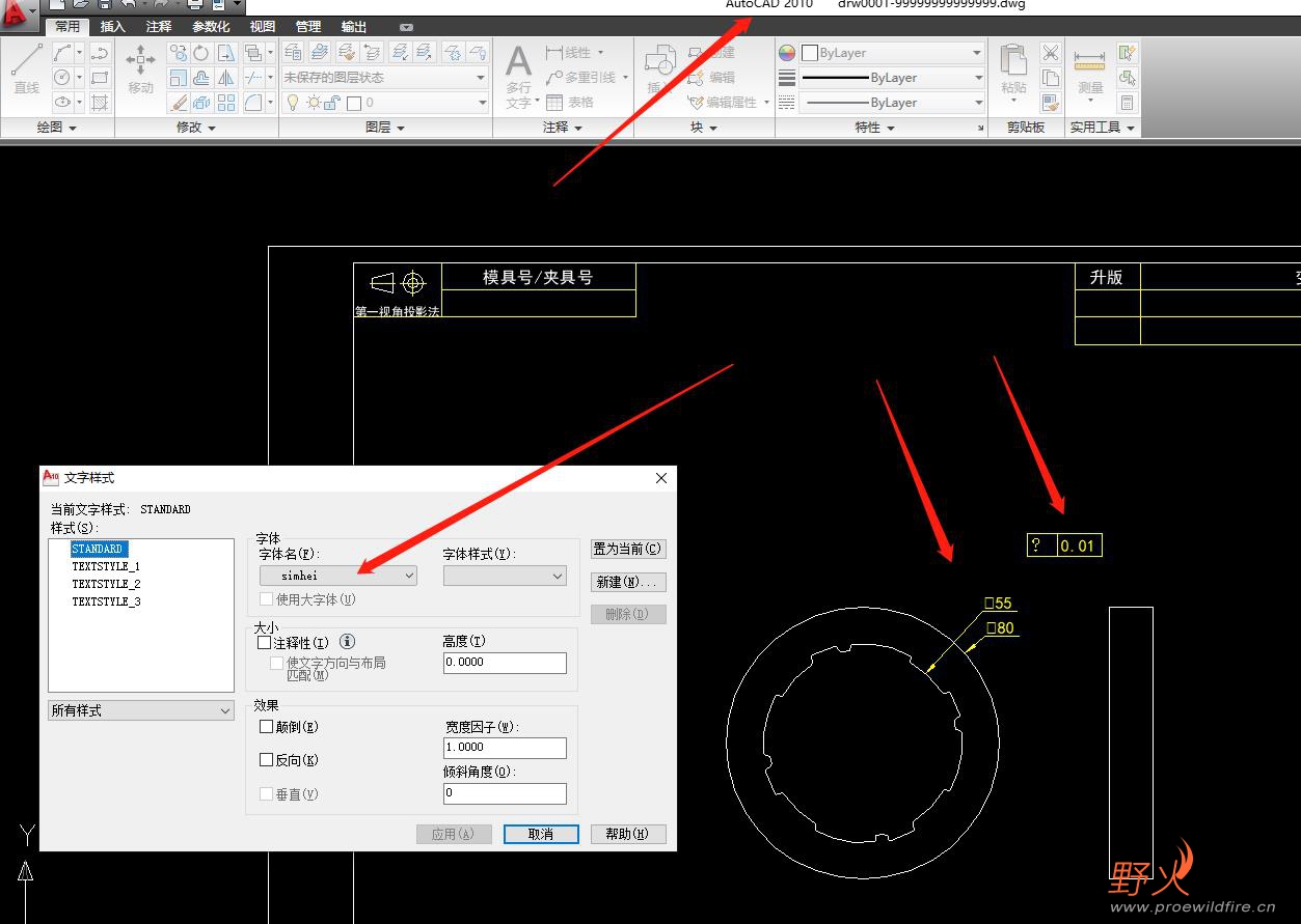

直径符号变成方框了,形位公差无法识别,字体是一样的,有高手知道怎么解决吗?

导出-设置-勾画全部字符

 楼主| 发表于 2022-9-1 17:17 | 显示全部楼层
zpjmaster 发表于 2022-9-1 17:11
导出-设置-勾画全部字符
这样在CAD中就不能编辑了,还有其它办法吗?

换个字体试试

字体不兼容,想编辑就换字体,或者把CREO用的字体添加到CAD中

 楼主| 发表于 2022-9-2 10:13 | 显示全部楼层
creo和CAD中都是simhei字体

发表于 2022-9-2 15:30 | 显示全部楼层
往事随风LWQ 发表于 2022-9-2 10:13
creo和CAD中都是simhei字体
creo符号,又不能定义为simhe

 楼主| 发表于 2022-9-2 16:28 | 显示全部楼层
fuguangyi 发表于 2022-9-2 15:30
creo符号,又不能定义为simhe
你好,老兄,可以详细说说是什么意思吗,或者怎么解决这个问题的。
