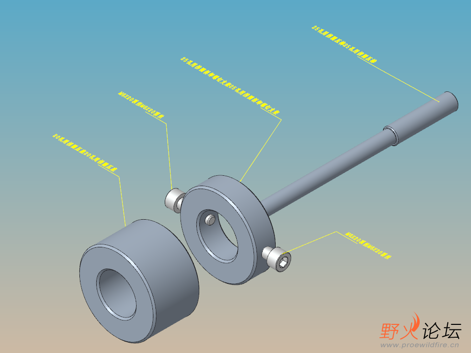

如何在三维零件图参数中增加一项显示所属装配工程图中对应的序号?

工程图里面,如果有BOM表。直接多列一项是序号:&rpt.index。然后选择创建球标。是不是需要这个?

3D里不能加球标序号,因为重复区域表只能在工程图里加,
但是你可以在3d里用注释:

楼主问的应该是 工程图明细栏中的序号 有没有办法能够被调用,比如序号6的零件,有没有办法提取6这个参数用到注释里
