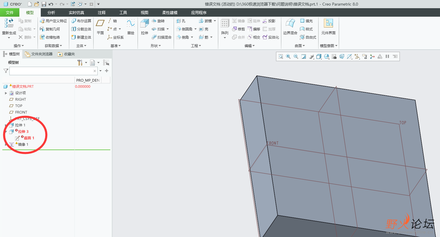

如图所示的2排筋,我如果其中一排筋的由于其他原因,一些参考变动后,那么这排筋和镜像的筋都报错,点开草绘更新不了参考,大概意思就是有其他关联。这种情况有解决办法嘛

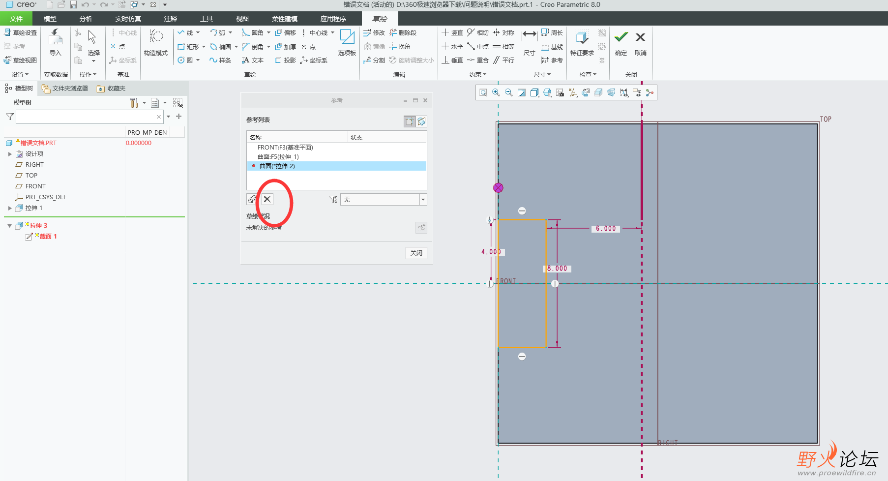

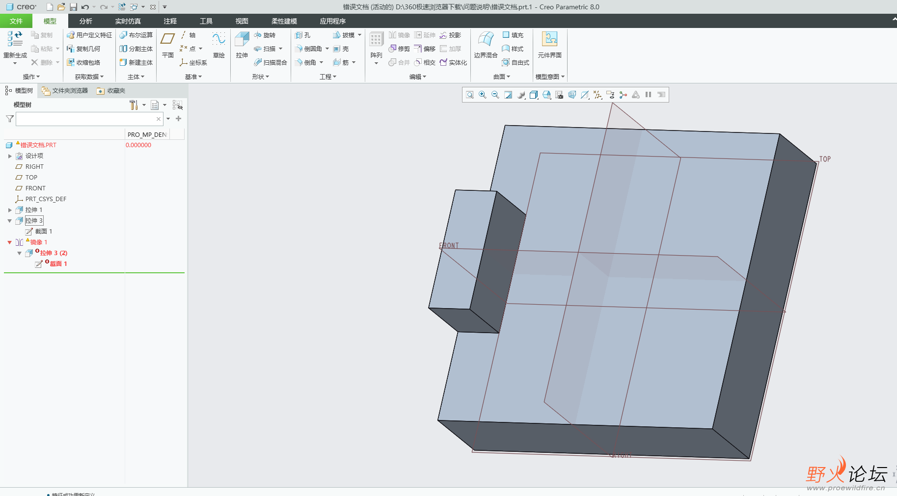

比如2个拉伸特征,2#是1#镜像来的,现在1#拉伸的草图报错,因为参考错误,点进去后是无法增加和删除参考的

你prt格式发一下,理论上在前面的操作步骤都是可以编辑的

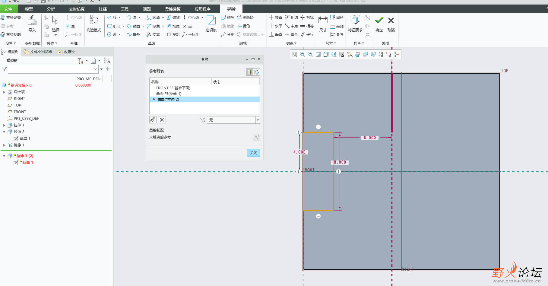

感谢大哥的热情,我已经把文档上传了,creo5的文档,谢谢~

不清楚原先有没有拉伸2的操作

感谢,我选择断开连接后截面就和你这个差不多了,可以编辑了
