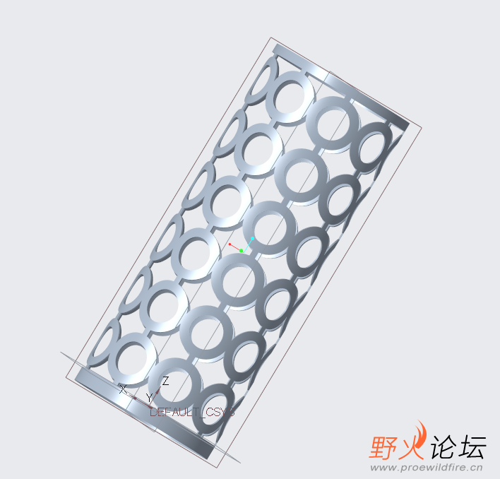

发表于 2022-8-31 20:08 | 显示全部楼层 |阅读模式
怎样建模实现这种圆周都是孔的效果

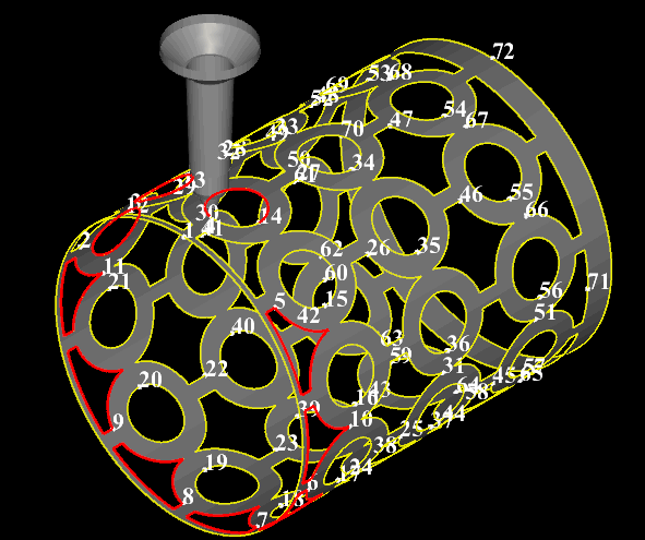

发表于 2022-9-1 14:42 | 显示全部楼层

发表于 2022-9-2 16:11 | 显示全部楼层
...切一个 ,然后阵列不就行了么
