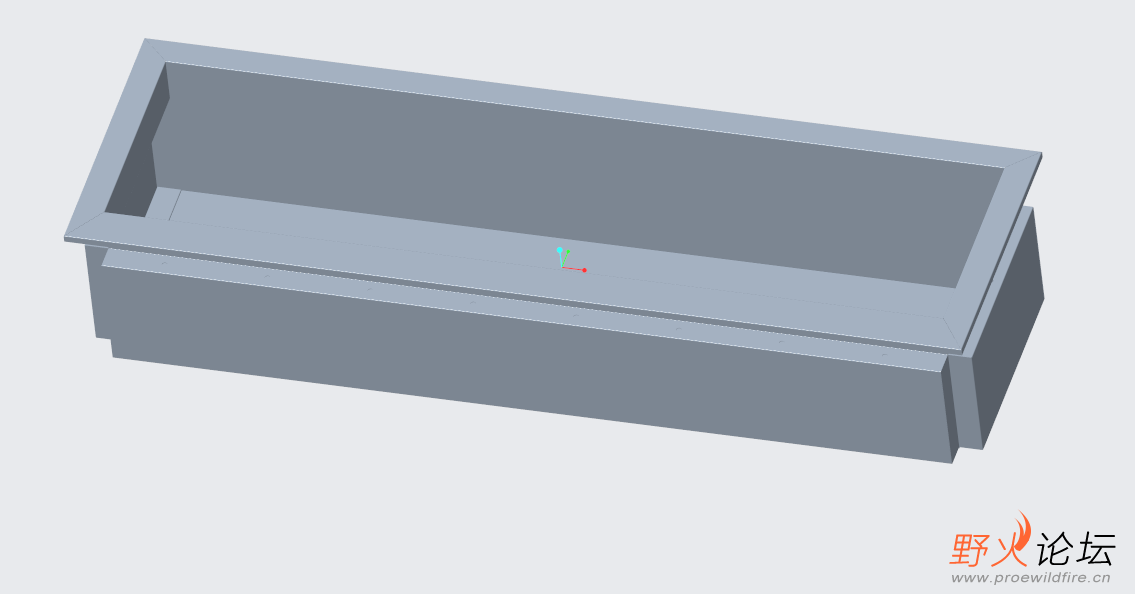

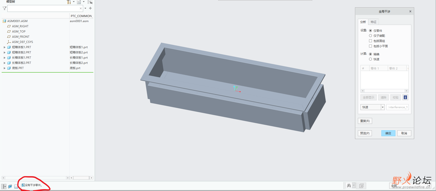

这个箱体钣金怎么拆开?有什么插件能一键拆的么?

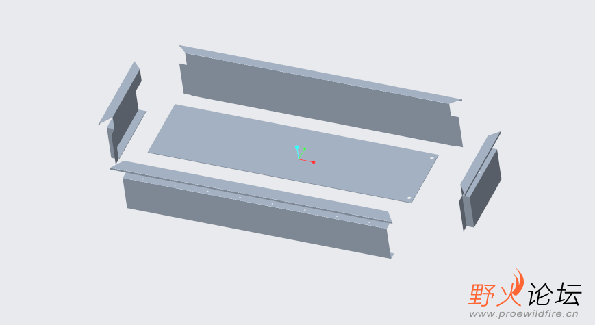

发表于 2022-8-31 15:10 | 显示全部楼层
这个零件需要拆解成五个子零件然后进行拼焊 五个面单独拆就可以啊

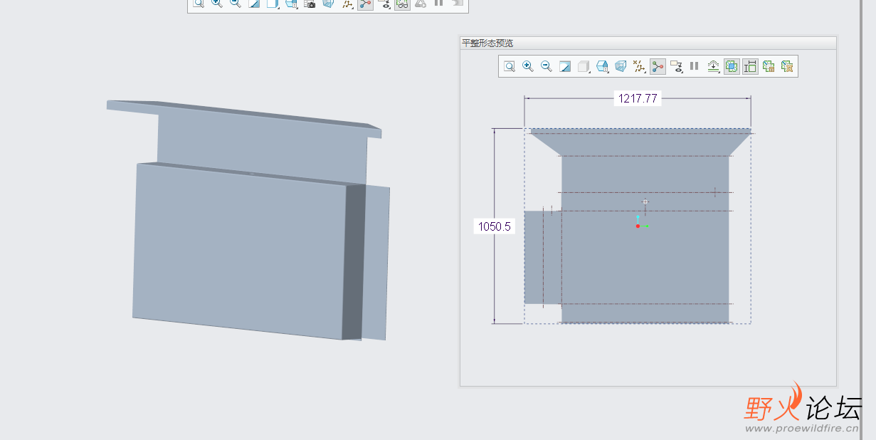

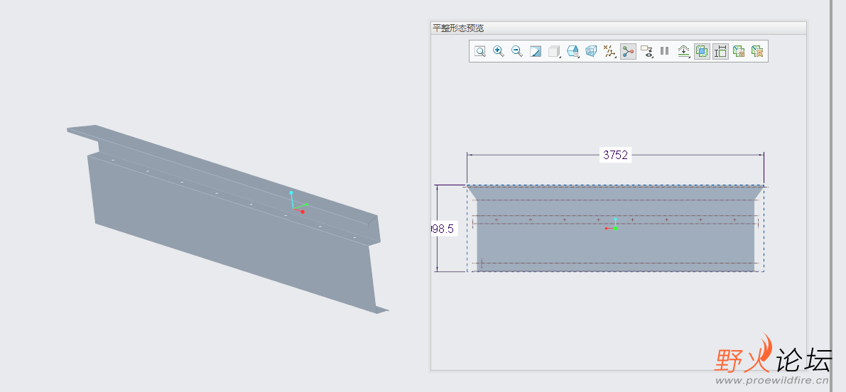

发表于 2022-9-1 11:37 | 显示全部楼层
屏幕截图 2022-09-01 112638.png 屏幕截图 2022-09-01 112717.png 屏幕截图 2022-09-01 112816.png 屏幕截图 2022-09-01 112909.png 屏幕截图 2022-09-01 112959.png 屏幕截图 2022-09-01 113033.png 屏幕截图 2022-09-01 113315.png 屏幕截图 2022-09-01 113416.png
68
87

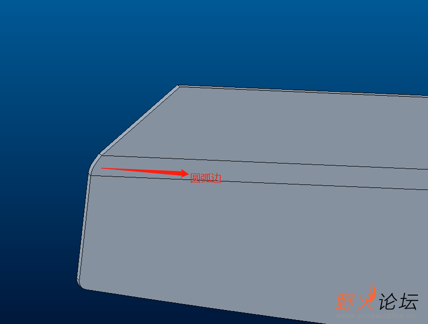

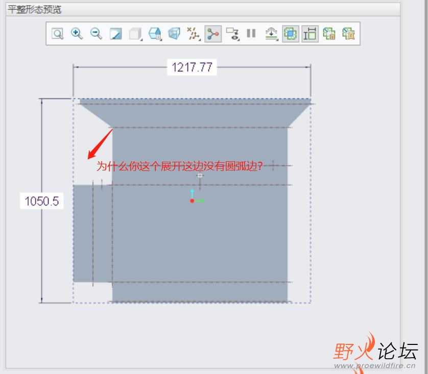

发表于 2022-9-4 15:02 | 显示全部楼层
求指教 正常展开都有圆弧边,我看你的没有 怎么做得?
196
322
发表于 2022-9-5 00:33 | 显示全部楼层
这里有点干涉把他切除一点到时候拼接好一点
