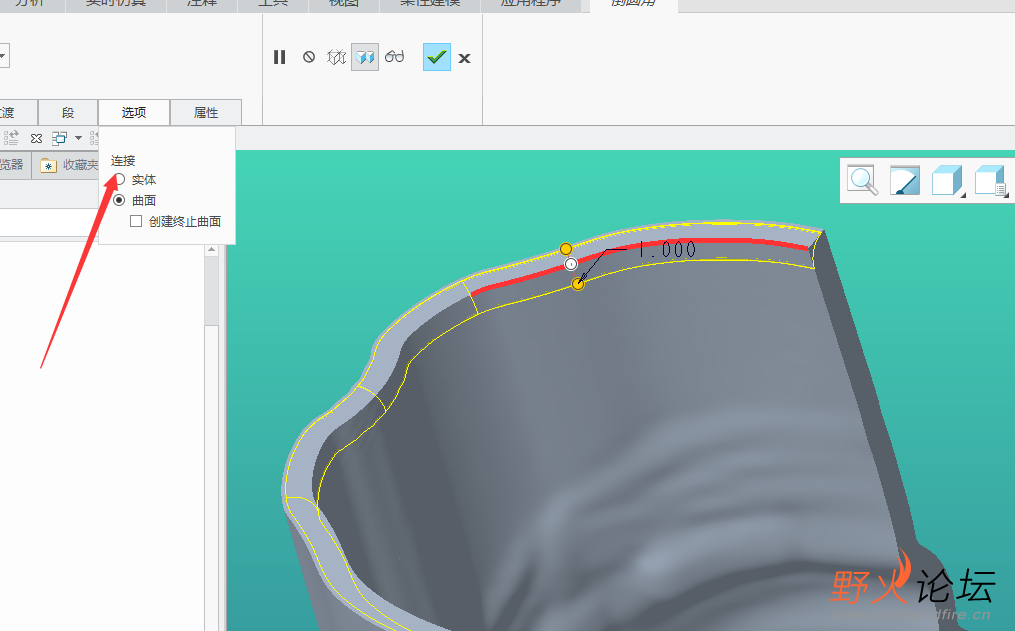

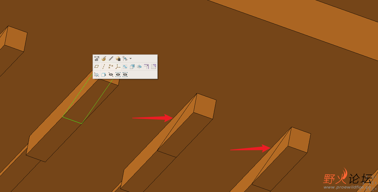

如图,我给侧面的筋条倒角,已经成功没有报错,但是图中就给加了个小斜面而已。

是这里吗

不好意思,没注意。。不晓得为啥自动切换成曲面了,就是这个问题
