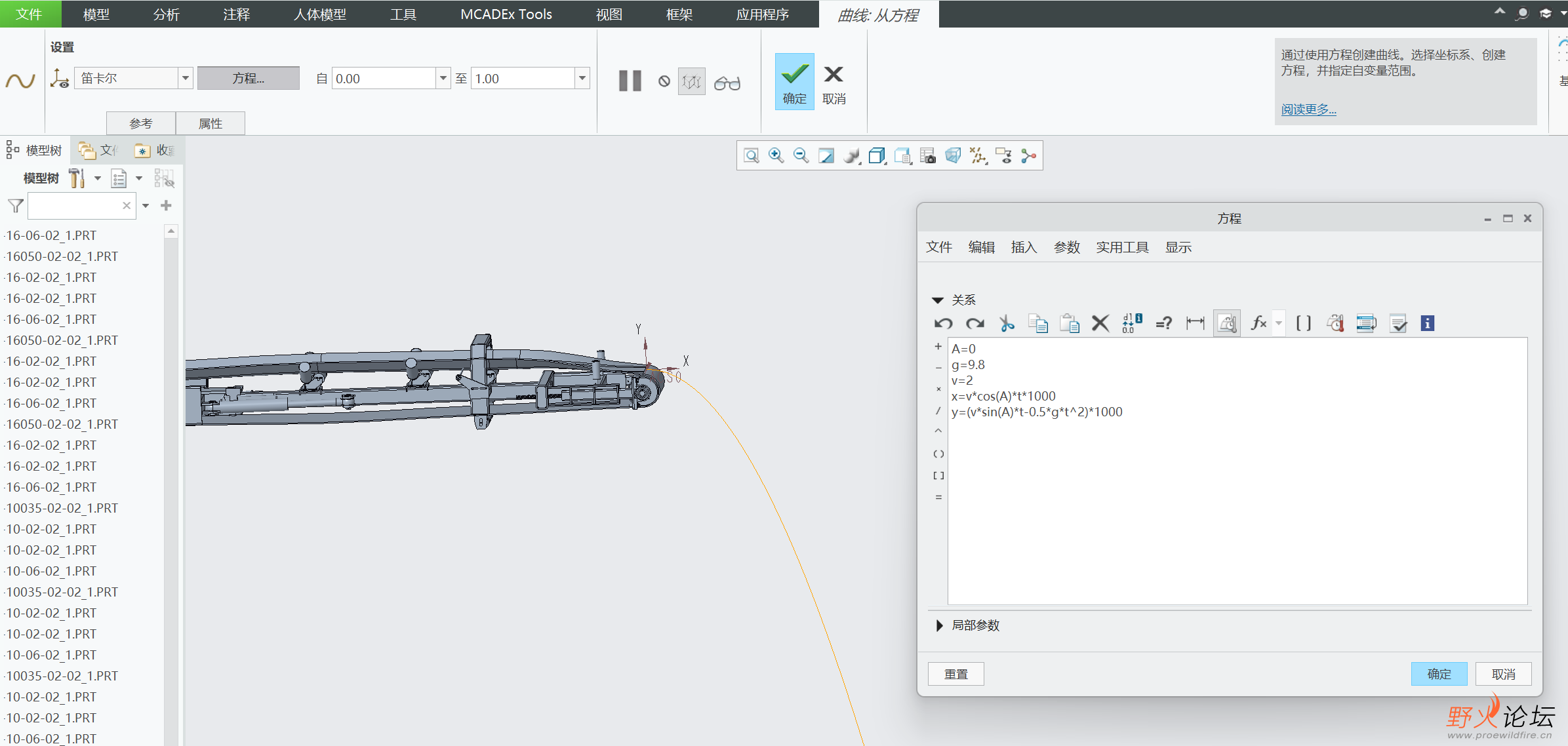

1.建立坐标系,并且调整坐标系x,y,z轴方向
2.插入曲线-来自方程的曲线,坐标系参考选择刚才建的坐标系
3.点击"方程”并输入抛物线方程:
A=0
g=9.8
v=2
x=v*cos(A)*t*1000
y=(v*sin(A)*t-0.5*g*t^2)*1000
A 为抛物线抛出角度,平抛运动为0;
g 为重力加速度,取9.8N/kg;
V 初始速度,单位为 m/s
点击确认,enjoyit!!!

发表于 2022-8-29 10:01 | 显示全部楼层
1000 是表示什么
181
218
发表于 2022-8-29 18:59 | 显示全部楼层
学习了,掘进机皮带?
64
109
 楼主| 发表于 2022-9-7 21:17 | 显示全部楼层
1000是单位转换,速度单位是m/s,我的零件模板单位是mm
64
109
 楼主| 发表于 2022-9-7 21:18 | 显示全部楼层
普通皮带机
