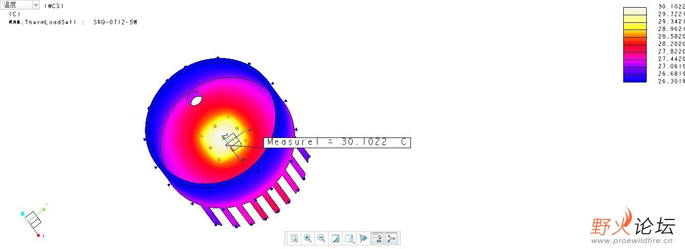

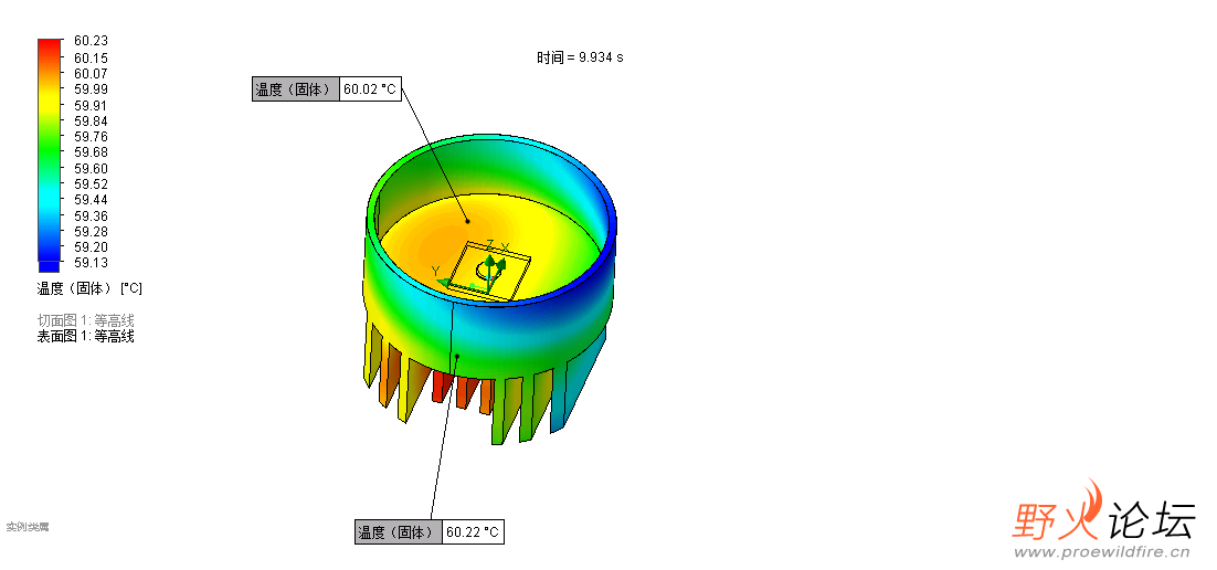

用EFD模拟分析 5W天花灯散热器的温度,灯体材质:ADC12,COB功率:5W,设置的运行目标是:灯体温度平均值,最大值,COB最大值收敛;
测出的散热器最大温度60度,也不知道这个参数对不对;
大神们帮忙看一下,指点指点不够完善的地方,谢谢;
我用creo中simulate的热模式也模拟了下,结果相差两倍?
这个是装配体文件,大家帮忙测一下看跟我结果是否一样。
5W散热器正面
5W散热器正面
背面
背面
simulate热模式
simulate热模式

 楼主| 发表于 2022-8-27 10:14 | 显示全部楼层
308816291 发表于 2022-8-27 07:19
你在哪 里买的教程
是不是模拟方法不对啊

 楼主| 发表于 2022-8-27 10:17 | 显示全部楼层
zou8xy 发表于 2022-8-27 09:27
这样简单的散热器我们都是直接电脑锣出来,实际测试。
挺好的办法。 我现在就想知道模拟的数值是否准确。如不准确,找到原因改进

发表于 2022-8-29 08:44 | 显示全部楼层
这个有考虑环境温度的影响吗?
123
185
 楼主| 发表于 2022-8-29 13:02 | 显示全部楼层
五两四钱 发表于 2022-8-29 08:44
这个有考虑环境温度的影响吗?
环境温度25°的样子
