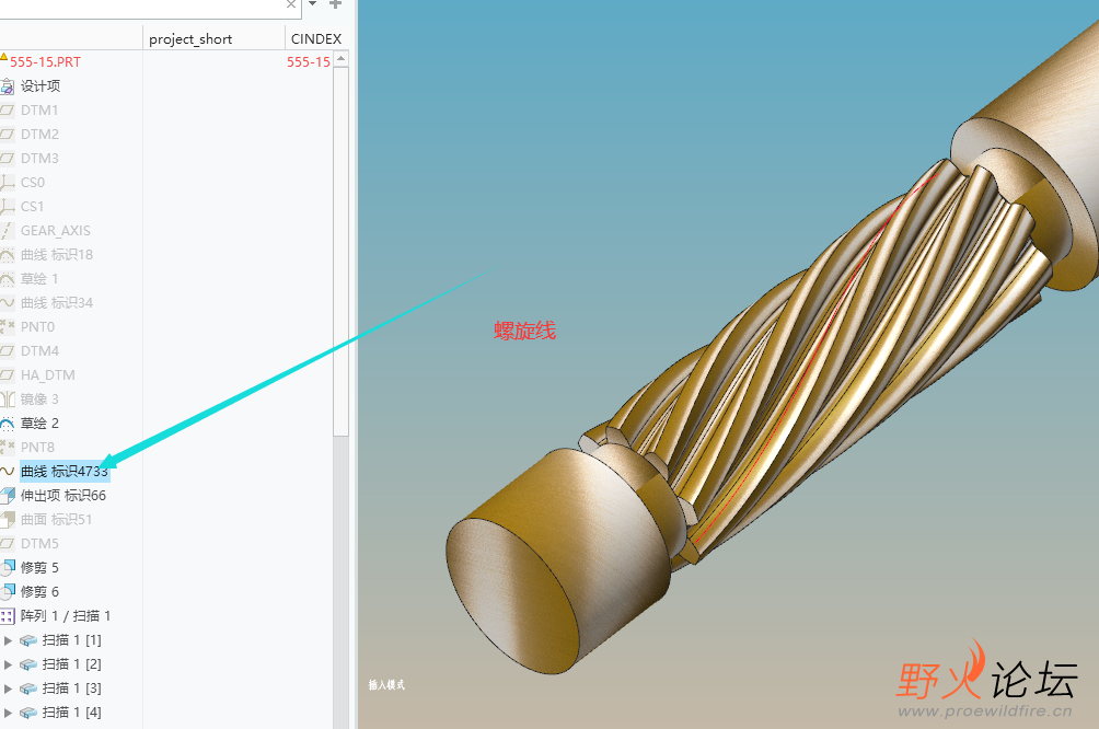

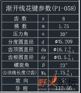

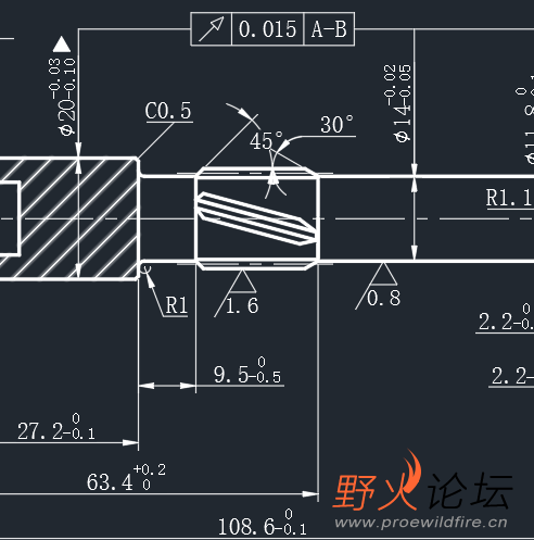

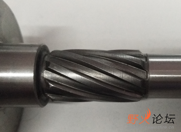

  求螺旋渐开线画法
         如果使用齿轮的螺旋画法,在花键宽度过宽的情况下反三角函数不能算出来(数值超过1)  求一个完整画法。

发表于 2022-8-27 11:11 | 显示全部楼层
/*1、定义螺旋线展开角
IF BETA !=0
螺距=D*PI/TAN(BETA)
投影角=360/螺距*B
ELSE
投影角=0
ENDIF
/*螺旋线方程:
x=d*cos(t*投影角)/2
y=www1*d*sin(t*投影角)/2
z=-B*t
你那个扭转角,就是我这里的投影角

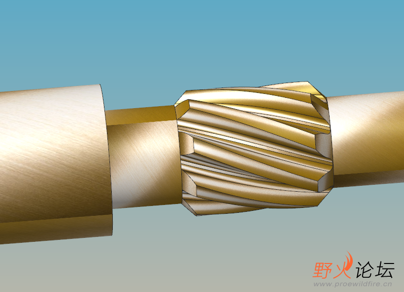

 楼主| 发表于 2022-8-29 08:00 | 显示全部楼层
fuguangyi 发表于 2022-8-27 11:11
/*1、定义螺旋线展开角
IF BETA !=0
螺距=D*PI/TAN(BETA)
方便提供下原件吗? 我怎么感觉有点别扭,跟实物有点不一样呢。

 楼主| 发表于 2022-8-30 09:41 | 显示全部楼层
就是螺纹线这块还是不太理解,整不出来,好的,还是要谢谢您!
 楼主| 发表于 2022-9-2 16:43 | 显示全部楼层
螺旋线方程谁能帮忙提供下?弄个参考。
