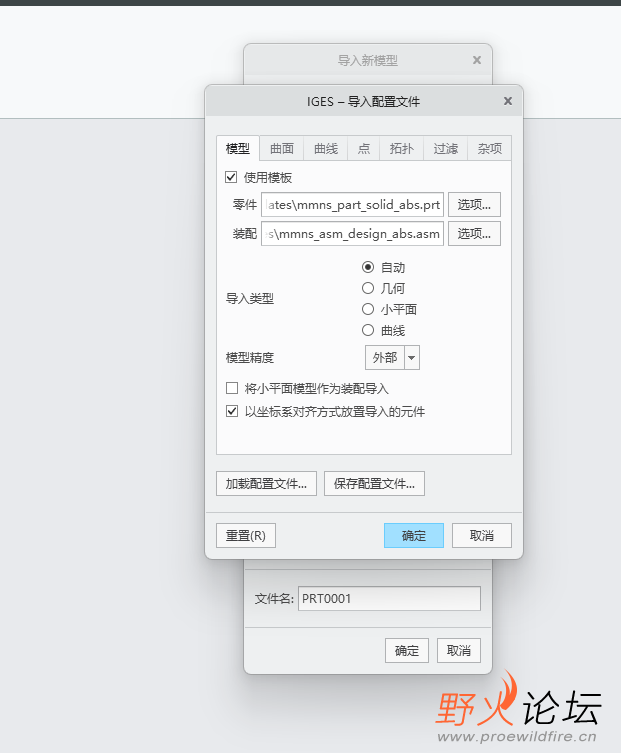

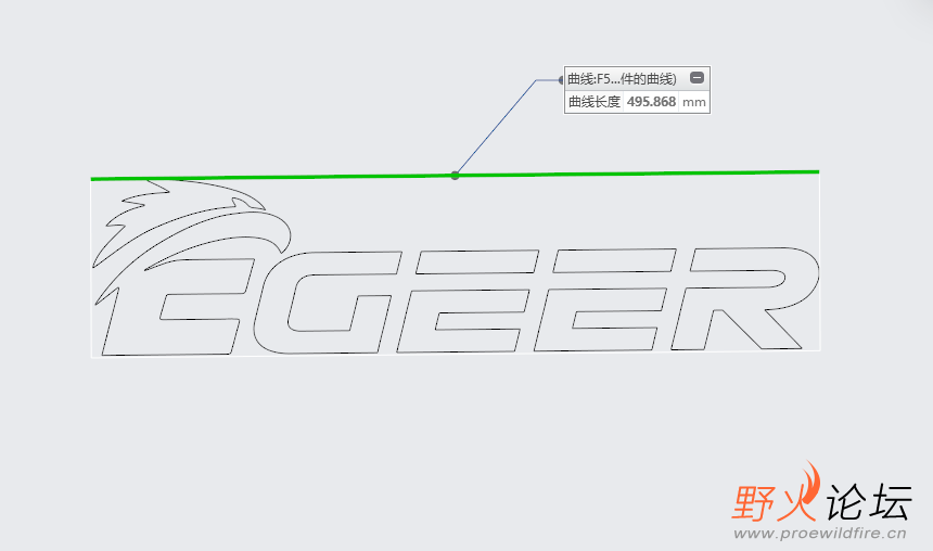

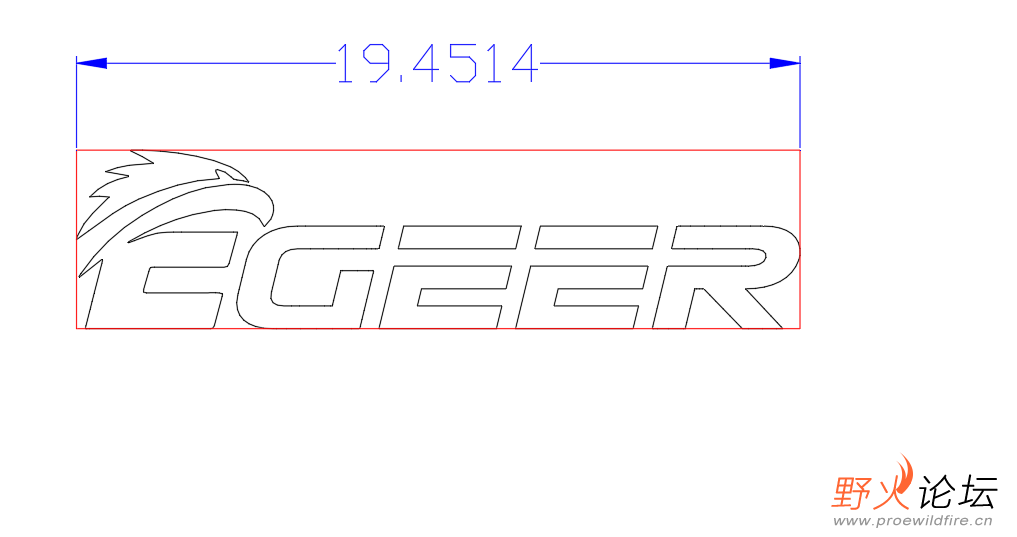

如图,我导入igs和dxf都选了mmns的模板,但为什么测量出来的尺寸就是inch转换为mm的值?
CAD里面看就是19mm的,这是为什么?搞不明白。

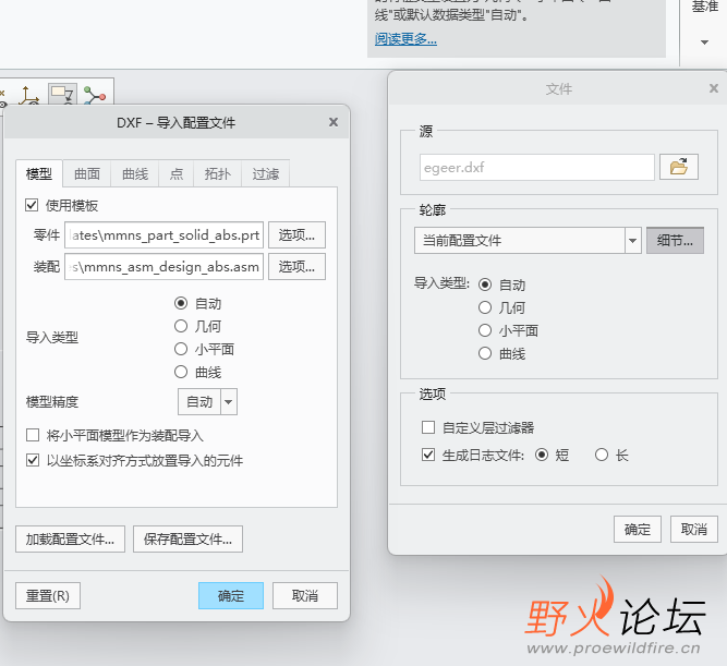

发表于 2022-8-26 20:58 | 显示全部楼层
(图1)英制导入的时候选了公制模板,尺寸当然放大了25.4

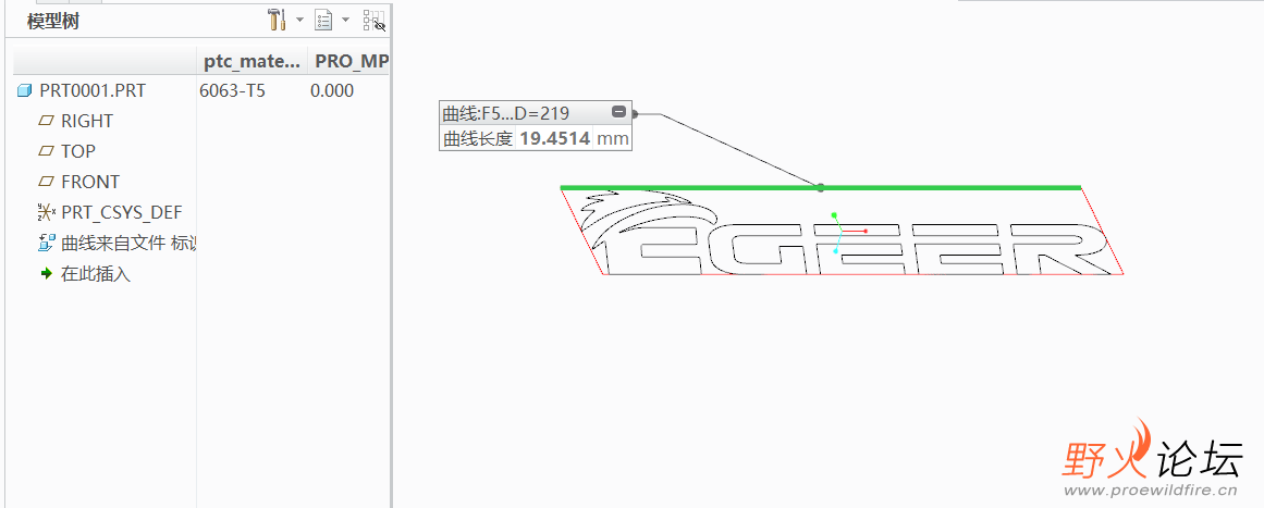

 楼主| 发表于 2022-8-26 21:04 | 显示全部楼层
340047351 发表于 2022-8-26 20:58
你(图1)英制导入的时候选了公制模板,尺寸当然放大了25.4倍
我不选公制模板不是就变19in了吗,但是我想得到的是19mm
266
409
 楼主| 发表于 2022-8-26 21:05 | 显示全部楼层
你这个19mm在creo里是怎么的来的,不应该cad里标的19,然后creo导入选择公制模板然后也是19吗

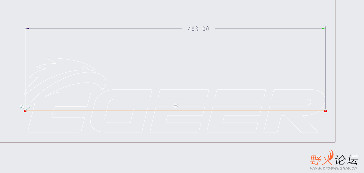

发表于 2022-8-27 16:41 | 显示全部楼层
如果你config里已经指定了单位是公制的,3D模板也是公制的,直接拖进3D组件里就创建一个公制零件了,

发表于 2022-8-27 19:06 | 显示全部楼层
楼主图 自己测错位置了吧?
