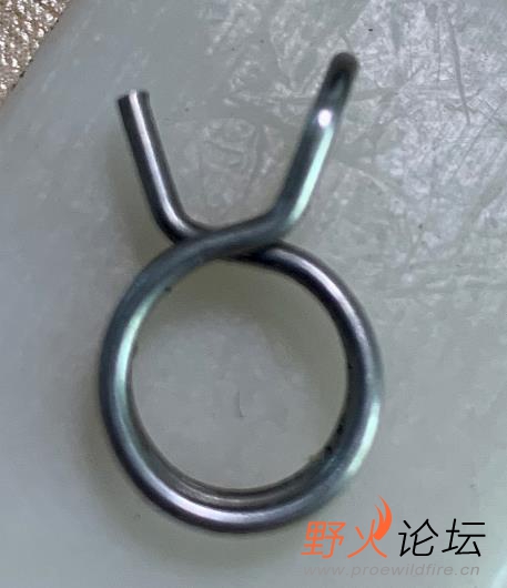

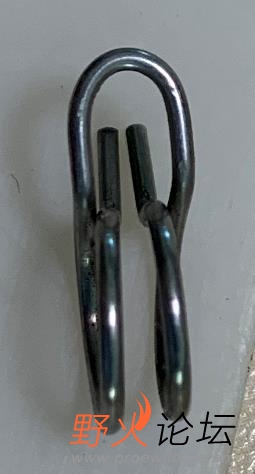

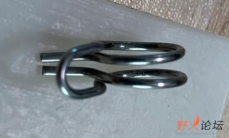

[求助] 请教这种卡簧 该怎么画
64
发表于 2022-8-26 09:38 | 显示全部楼层 |阅读模式
卡水管 线径1mm 内径8mm

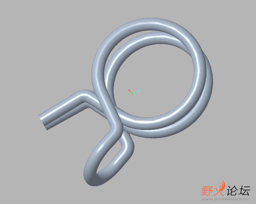

发表于 2022-8-26 10:28 | 显示全部楼层
123.prt.1.zip (82.94 KB, 下载次数: 25, 售价: 1 金钱)

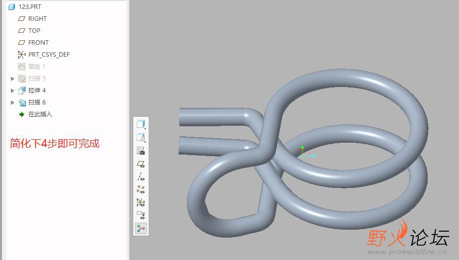

发表于 2022-8-26 10:43 | 显示全部楼层
可以再简化下,4步就可做完!

vcnahtb 发表于 2022-8-26 10:43
可以再简化下,4步就可做完!
能上传一下嘛

发表于 2022-8-26 11:21 | 显示全部楼层
creo8
拿二楼文件改的
1  草绘线条
2  可变截面扫描 (关系式控制)
3  修剪曲面外形
4  扫描
5  镜像
也可以在可变界面扫描把外形一起扫描出来  不用镜像
111.prt.rar
115.92 KB, 下载次数: 39
