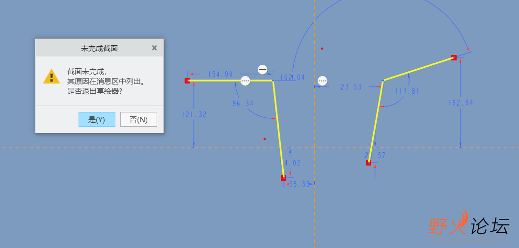

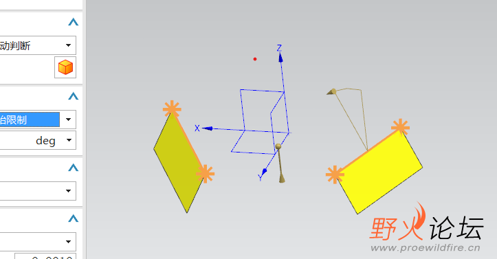

本人CREO新手,最近遇到一个问题,就是草绘多段不封闭曲线不能直接拉伸成曲面,只能一个一个拉伸,我在别的软件都能全部直接拉成曲面,我想问下是软件本身不支持还是我的问题

你图中的样式拉伸,需要两步完成,一次拉伸一个多段线,必须是连续的,可以不闭合

creo里面曲面曲线中间要连接起来才行,可能UG行吧我也没用过其它软件

proe不能像ug那样,只能一条条的拉
