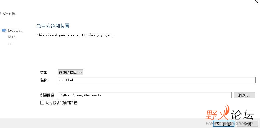

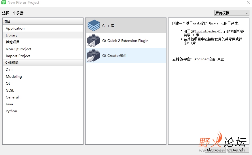

1、新建lib项目
2、选择动态库方式
3、PRO文件配置
