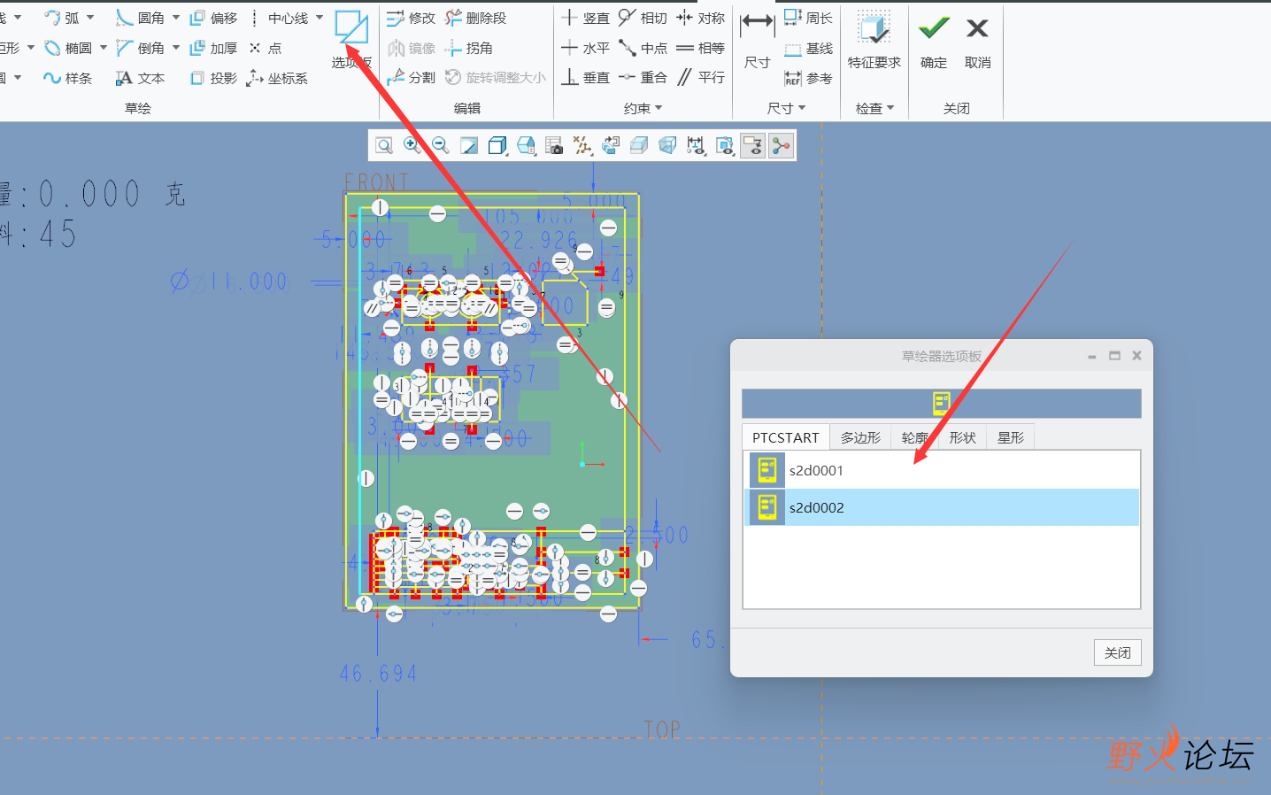

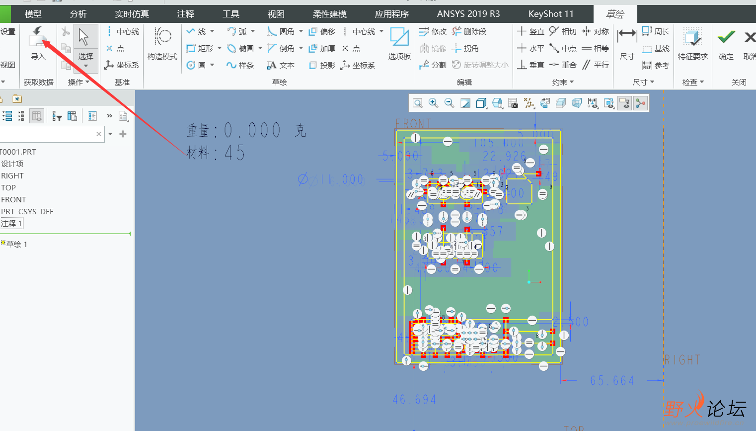

草绘中需要插入一个logo,导进去后出来很多弱尺寸,全部选中转换为强尺寸的话图形就变了,有没有办法像CAD一样建一个类似于块的东西?
323
460
发表于 2022-8-25 19:21 | 显示全部楼层
导入如图1所示,进入草绘获取CAD数据,将文件调整到合适大小,不用退出草绘,直接Ctrl+S保存,这样就能把这个草绘添加到选项板里,如图2所示,再次使用logo直接选项板调用就行,至于说是尺寸乱,那就建议隐藏尺寸不显示。

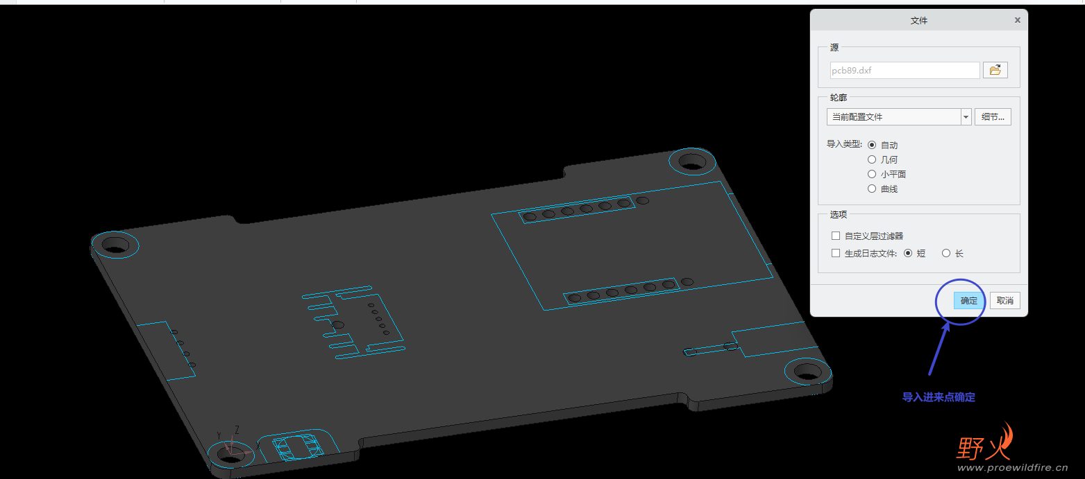

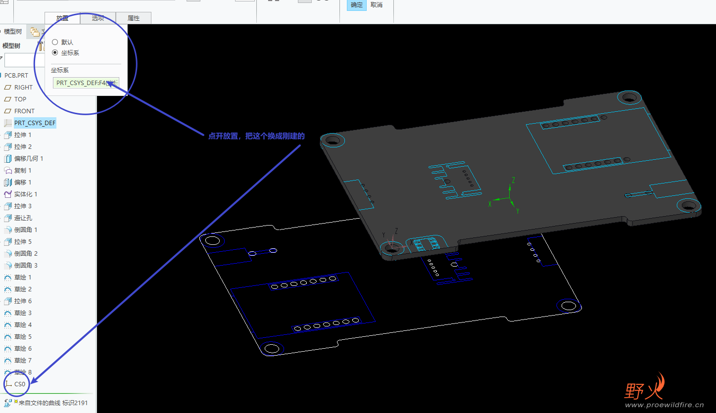

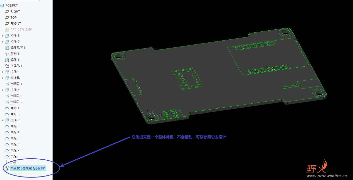

发表于 2022-8-25 19:42 | 显示全部楼层

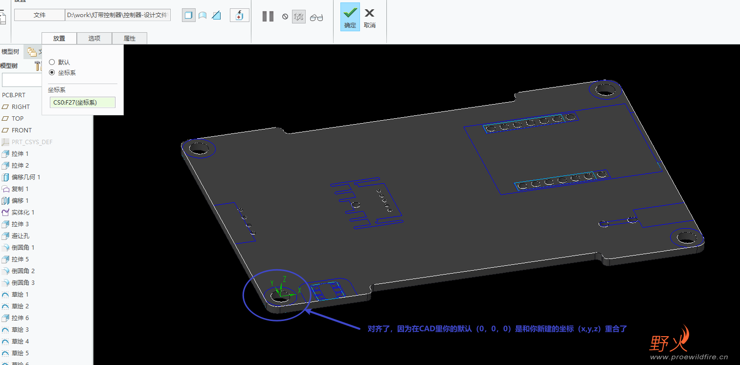

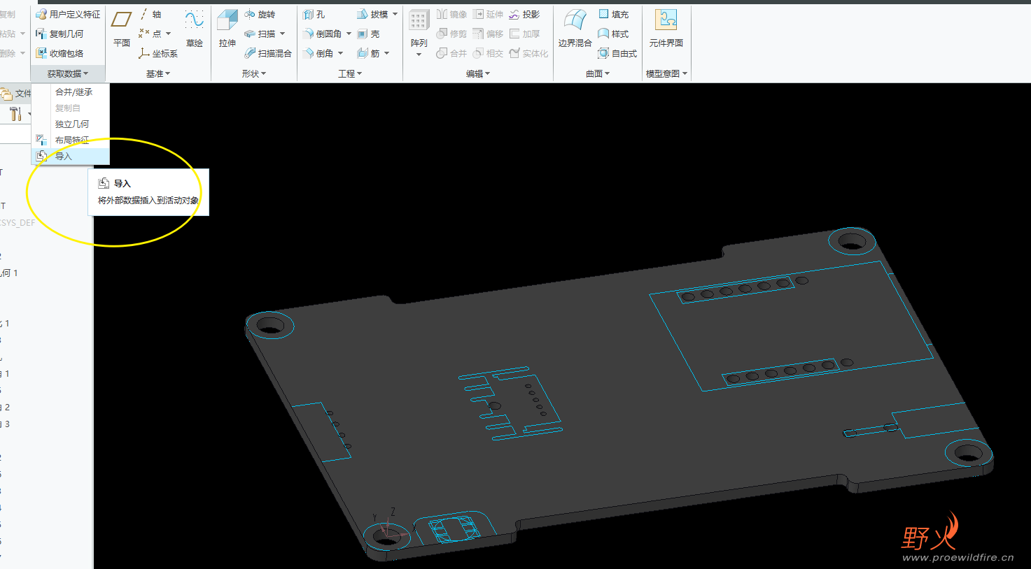

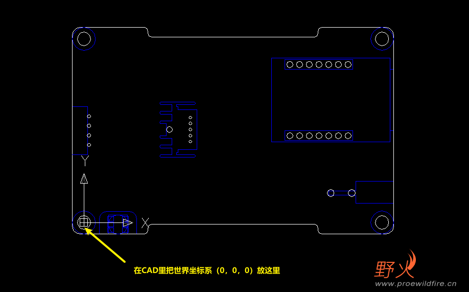

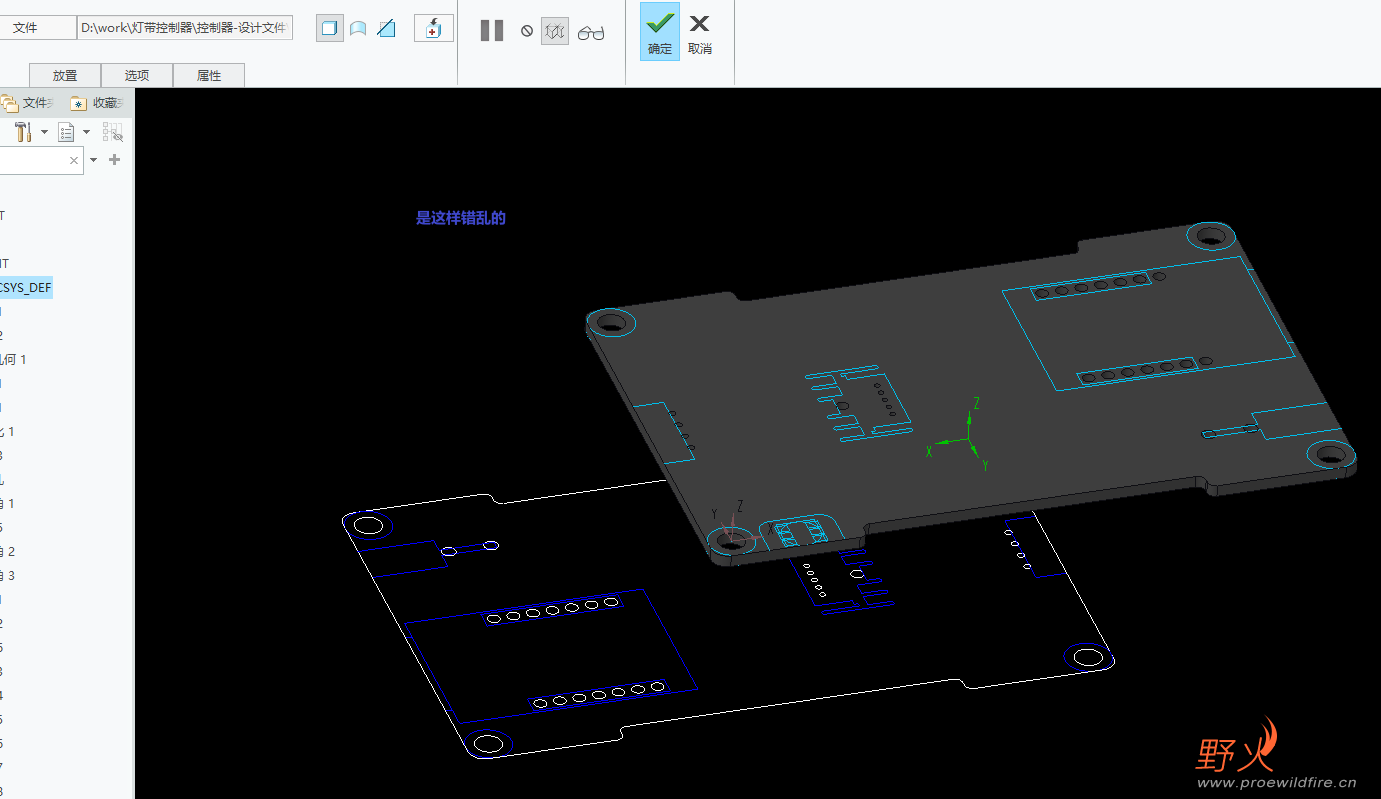

这个问题我遇到过,比如PCB线框图导进去辅助设计的之类的,当然也包含你所说的
如果你直接草绘导进去那全是弱尺寸,会崩溃的
常规办法是这样:
在CAD里面把这个线框确定一个原点,比如PCB线框图,你想把它和你的creo模型孔位对齐,你就把CAD线框图的(0,0,0)坐标放在你想对齐的孔中心位,保存就行
在creo里面提前建立一个坐标系,你想放的位置,比如孔中心建一个坐标系
然后草绘,不要草绘,直接点【获取数据】-【导入】选择你刚保存的dxf/dwg文件,进来之后,【放置】-【坐标系】  这个坐标系是默认的
选择你提前建立就OK了
这个时候导进来的是个特征形式的曲线,不会乱,你可以参照它去作图
其实说白了,就是CAD文件的世界坐标(0,0,0)你导进来要和你新坐标重合
CAD那个世界坐标系你改不了,你只能在Creo里搞一个坐标和它完全重合
不知道明白否?
给张截图简单说明下
