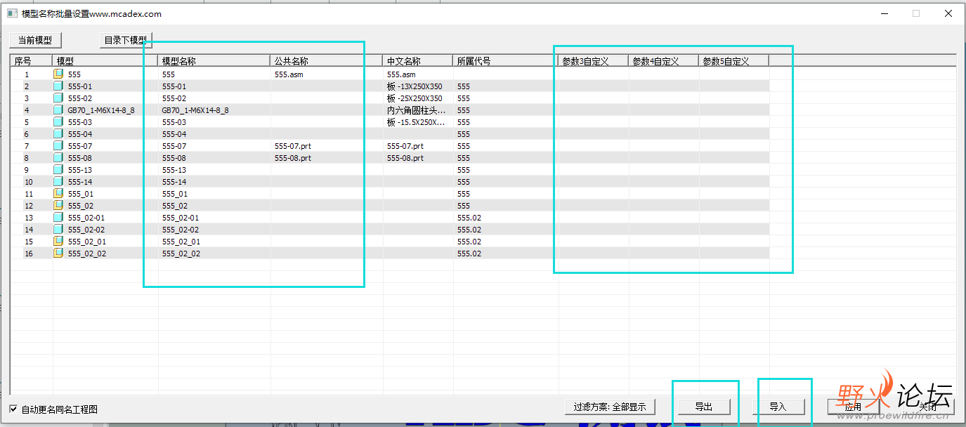

我们都是非标的零部件,一般都是在EXCEL中编辑好bom(中英文,描述,公司料号,供应商料号),但是在出2D工程图的时候就只能,每出一个零件工程图时,单独从Excel复制这些信息到2D中;
我在想有没有办法,首先零件模板中每个参数设置上(比如cname,eng_name,supplier_pn 参数,但是不用赋值),总装图中用表的形式显示出来,然后一次性将这些信息赋值给零件,不用单独打开零件去赋值;
但是在总装表中不能给每个零件的参数赋值,求教有没有办法能实现简便给每个零件参数分别赋值;或者直接链接到EXCEL中,Excel更改每个参数同步更改;

之前用过一个思想工具是可以在一个界面中分别给每个参数赋值,现在找不到这个工具了

MCADEXTOOLS,WJT等都有编辑bom功能,但是必须在creo里打开插件的bom编辑,然后导出excle文件,而不是读取excle文件
当然你这个叫批量改名,可以使用MCADEXTOOLS的批量设置,实现导出编辑,导入更新,但不会自动连接更新,

我们采用的方式是在创建三维图模板的时候,就把各个参数给建立好,但是没有赋值;在出三维图的时候,把一些能够填写的参数直接手工输入,例如:材料、图号等,然后工程图的模板从三维图获得这些参数的值;对于一些能够批量导入的参数,例如物料编码,我们用的是creocn_main_x64_V1.41中文插件的参数批量处理功能,直接从excel一次性导入。

谢谢,昨天按照上面网友的,按照mCAD tools 弄了一下,也可以在一个界面填写所有的,但是mcad 表格不好填,表格有点小,有时候双击没反应,要多次双击才能填写;
creocn_main_x64_V1.41 我在网上找找看这个插件

谢谢,用这个办法可以实现,就是表格有点小不好输入
