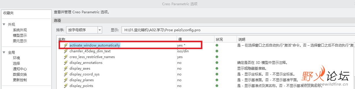

52
70
 楼主| 发表于 2022-8-26 14:27 | 显示全部楼层
Victor_liang 发表于 2022-8-26 12:41
在配置文件config中增加"activate_window_automatically yes"就行了。
已添加了设置,但好像还是没有用。
YES上面出现了小星号,不知道是什么问题?
196
267
发表于 2022-8-26 15:56 | 显示全部楼层
朱古力HN 发表于 2022-8-26 14:27
已添加了设置,但好像还是没有用。
1.保存配置后试一下切换界面
2.如果当前工作截面有其他弹窗,切换其他页面就是需要Ctrl+A激活,因为这时候工作状态在有弹窗那个截面
3.不行再加我qq好友,远程帮你看看

52
70
 楼主| 发表于 2022-8-26 18:47 | 显示全部楼层
Victor_liang 发表于 2022-8-26 15:56
1.保存配置后试一下切换界面
2.如果当前工作截面有其他弹窗,切换其他页面就是需要Ctrl+A激活,因为这时 ...
