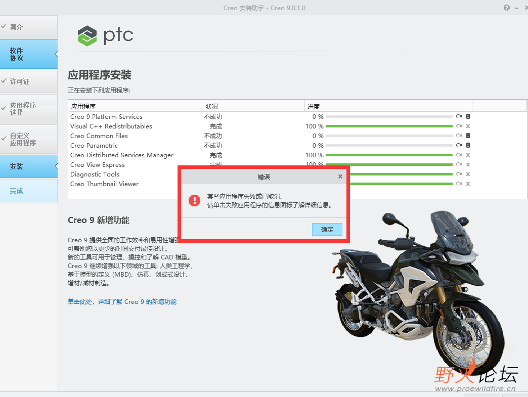

Creo 9.0安装不成功 错误 某些应用程序失败或己取消
哪位大神知道怎么回事

系统方面的问题,可能是某个更新补丁没装导致的 换个电脑试试

点后面那个 i 看看有什么信息提示

没装成功的项目最后都有一个“i”,点i看一下是什么前提软件没装,基本是微软或甲骨文的数据库一类的

先单独安装platform services。成功后,再按正常步骤安装。
