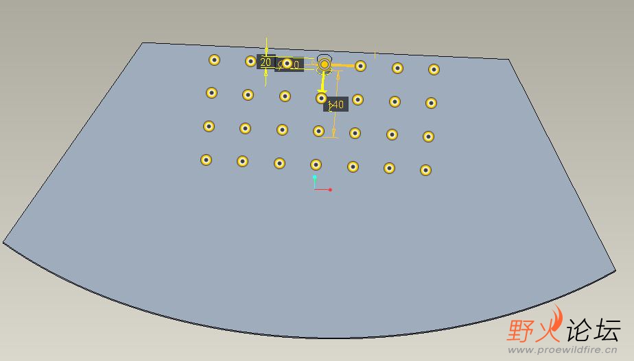

如图,填充阵列,网上只看到了间距,如何将间距设置成50X70这样的?
776
1245

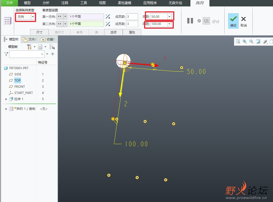

发表于 2022-8-24 16:35 | 显示全部楼层
阵列选方向,阵列完再把区域外的切掉

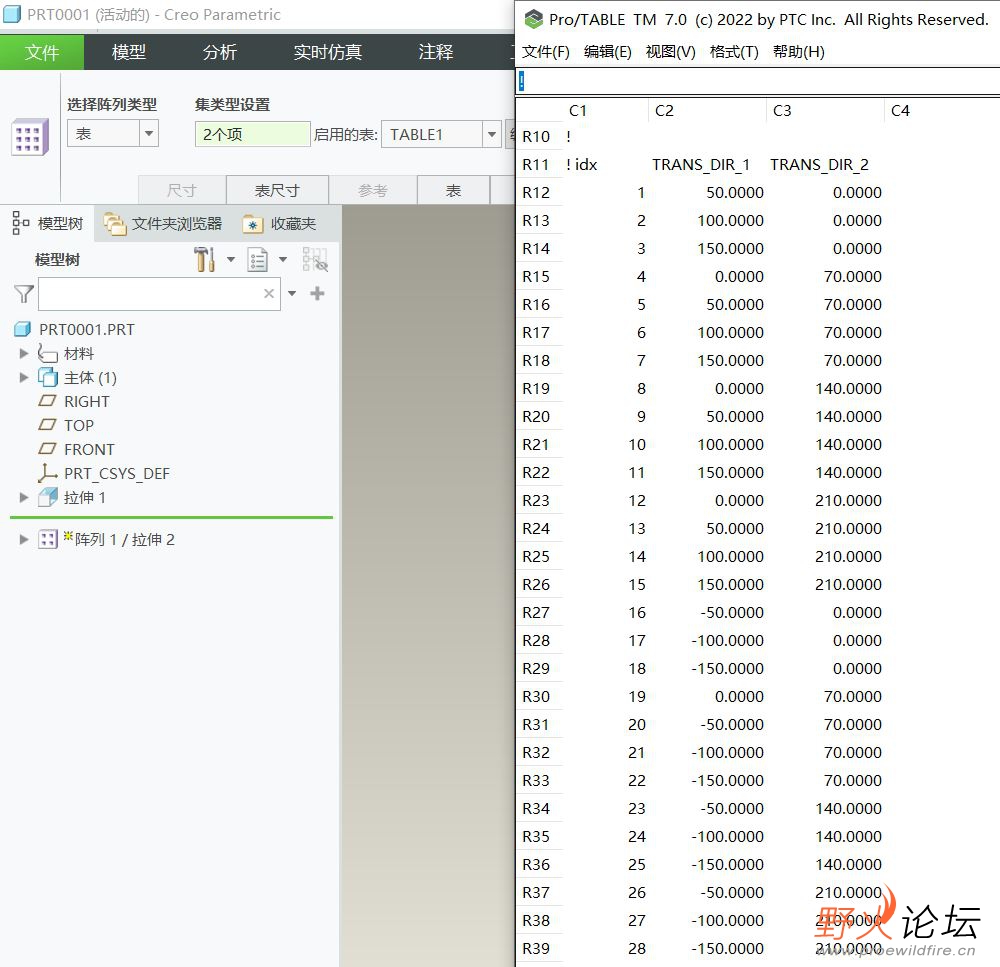

发表于 2022-8-25 14:13 | 显示全部楼层
用点阵列的话,得用点草绘出所有的圆心。用表整列也可以的,先正常的方向阵列,一个方向50,一个方向70,退出阵列,然后再编辑阵列,切换为表阵列,然后再编辑表格里面的位置尺寸,就可以做出无规律的阵列了。
何时才能有自己的一亩三分地呢?
113
发表于 2022-8-25 14:15 | 显示全部楼层
截了两个图,你可以看一下。

 楼主| 发表于 2022-9-7 15:12 | 显示全部楼层
Amphenol-HH 发表于 2022-8-25 14:15
截了两个图,你可以看一下。
谢谢帮忙!总共15000多个孔,不能挨个编辑点。
