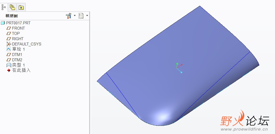

大师们,请问截图中的右边曲面如何绘制?
请指示下相关步骤或共享3D图档学习学习。

发表于 2022-8-24 19:47 | 显示全部楼层
扫描!

发表于 2022-8-25 12:01 | 显示全部楼层
可以试试用样式里的曲面命令做,选择边界曲线再选择两个斜线做内部曲线,感觉要做到如你文件那么平滑过渡需要细致的调整曲线,不过感觉用样式做的思路应该是对的。

 楼主| 发表于 2022-8-26 08:39 | 显示全部楼层
大师,发个立体图学习下可以吗?

 楼主| 发表于 2022-8-26 09:29 | 显示全部楼层
大道至简,原来一个扫描就可以完成的事情,只是自己心虚想了很绘制步骤

发表于 2022-11-23 17:29 | 显示全部楼层
一个扫描?不行吧?来个扫描能完成的PRT学习一下?
